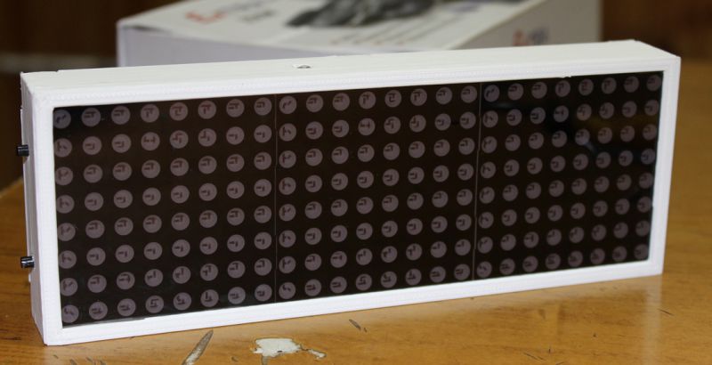

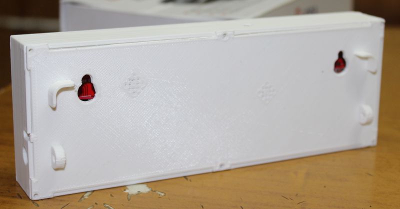

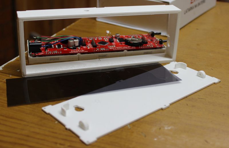

guardauto писал(а):
Раз уж взялись за корпус суну и свои 5 копеек.
Для владельцев 3d принтеров файлы корпуса как на фото выше. В архиве файлы stl и SLDPRT (solidworks).
Если есть предложения по доработке, готов выслушать.
корпус для часов.rar [437.34 KiB]

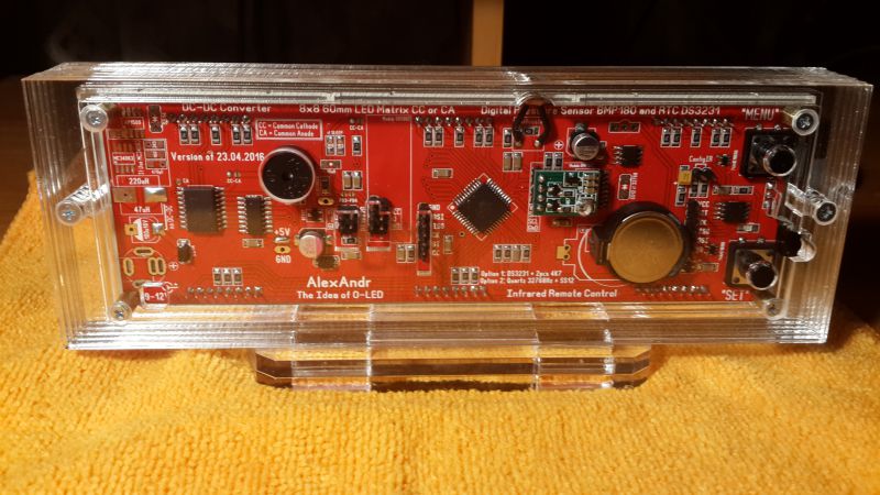

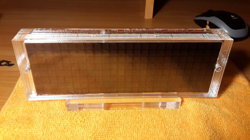

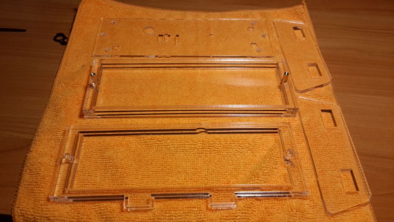

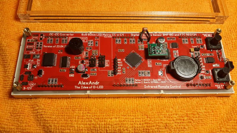

Добрый вечер Уважаемые коты ;)!!
Вот и я "окультурился" :) решил обновить свой парк часов)))
В первую очередь ХОЧУ ПОБЛАГОДАРИТЬ: alcxa за оперативно отправленные печатные платы в Украину а также за качество и продуманность в плане всяких инноваций :beer: собирать эти часы было одно удовольствие, отдохнул и порадовался, весело провел время!
Во вторых, очень благодарен камраду NickNI за его приятное общение, советы, помощь а также за предоставленный проект корпуса под названием "КРИСТАЛ", Николай Вы очень хороший человек, спасибо Вам.
PS Пару слов камрадам, которые думают о покупке, покупая у alcxa Вы получаете просто отменное качество, вежливое общение и помощь!
Спасибо.
С Уважением Юрий.

Nimnul писал(а):
...предоставленный проект корпуса под названием "КРИСТАЛ"...
Про проект корпуса можно поподробнее?
