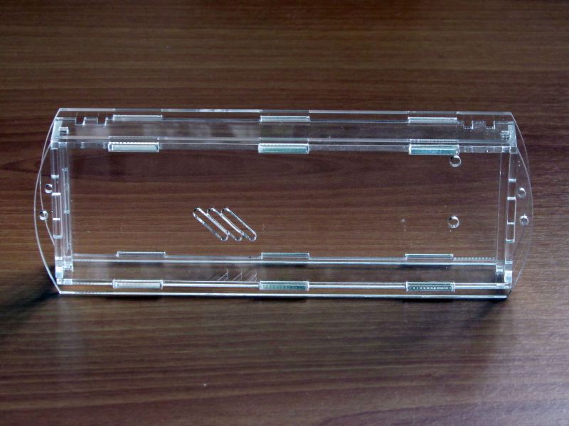

Заказал под наши часики лазерную резку акрила толщиной 2мм для корпуса.
Макет сделал на основе конструкции paterdis.
Посмотрю как получиться. Если всё "пучком", поделюсь макетом.
Добавлено after 3 hours 13 minutes 20 seconds:
Хотя подумал, что тянуть время...
Может кто "под себя" доработать захочет (толщина материала, внешние формы). Ловите в pdf.
В .cdr не смог вложение прикрепить, запрет стоит.
Кто заинтересован, пишите, скину.
Модель для корпуса.pdf [1.31 MiB]
mcu1g47s6.jpg [65.75 KiB]

Собрал в кучу детали. Подходимость замечательная (первый блин не комом).
Вечером буду заселять часы в "домик", покажу результат.
Сейчас понятно одно, нельзя тянуть винты крепления крышек - прогнёт их.
Нужно надеть на винты втулки длиной равной толщине корпуса.
Думаю, наклеить на лицевую крышку (с внутренней стороны) тонировочную пленку.
Добавлено after 5 hours 42 minutes 36 seconds:
Собрал с содержимым. Расчет и замеры правильные.
Сели часы в корпус плотно. Срезал выступающие направляшки с одного бока индикаторов и всё срослось. А нет, есть один "косяк". Когда создавал макет сделал первым отверстие под разъем питания, а для кнопок просто скопировал его, не поменяв диаметр. Так и не заметил до примерки. Теперь имею пять корпусов с увеличенными отверстиями для толкателей кнопок. Если будете использовать макет корректируйте. Ладно, зато зенковать не нужно. Нажимать удобно. :)

А дырочки под пищалку?
И еще две, чтобы на стену повесить(с учетом бокового разъема питания).

Alex-2818 писал(а):
А дырочки под пищалку? И еще две, чтобы на стену повесить
Bortsov поделился разверткой корпуса, вот сами и дорисуйте. :facepalm:
У меня кнопки так щелкают, собаки просыпаются :)
Озвучка нажатия отключена.
Для будильников сейчас у всех смартфоны-телефоны.
Пищалка - балласт
Понадобиться "ревун", просверлю за пять минут
На стене висят картины, а если часы, то не такие.

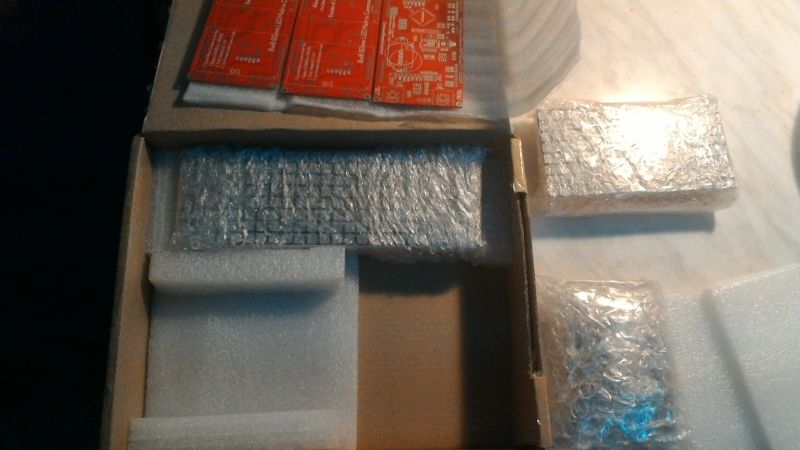

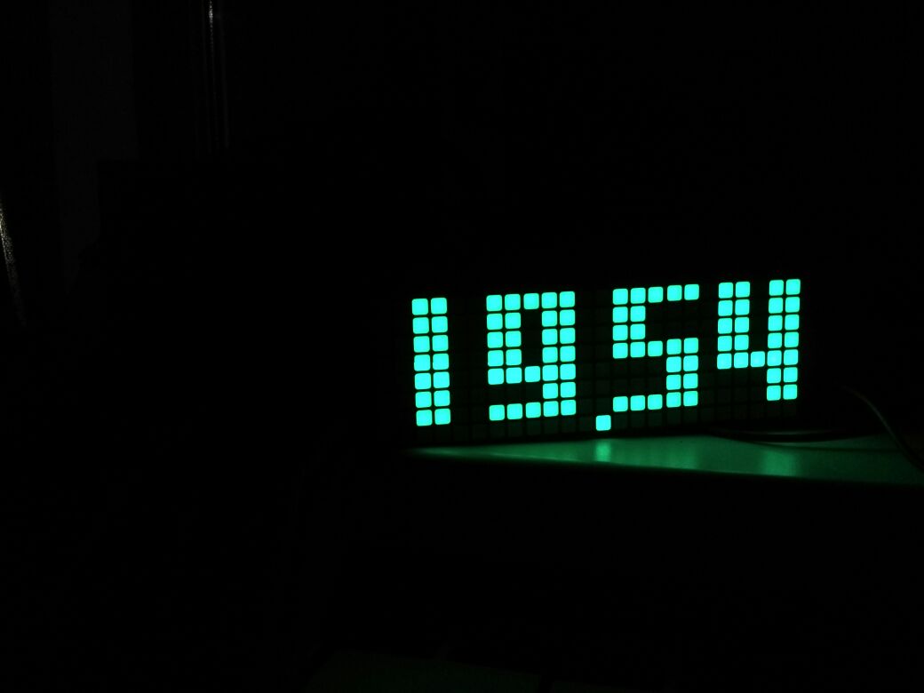

Спасибо за часы) все пришло, сам бы никогда так аккуратно все не собрал) Осталось сделать корпус
Упаковано отлично)
WhatsApp Image 2016-12-21 at 19.56.37.jpeg [33.74 KiB]
WhatsApp Image 2016-12-21 at 19.56.36.jpeg [193.66 KiB]
