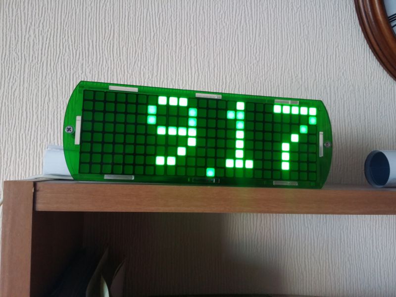

Часы завелись сразу. Отличная разработка.

На мой взгляд, если делать лицо корпуса с цветного стекла, то и делать все остальное такого цвета. Бесцветные полосы на лице, уж больно не красиво.

P.S.: по корпусам поддерживаю ExC1TeR, красивее если корпус будет весь одного цвета, под цвет индикатора. Для белого индикатора можно матовую пленку клеить на прозрачный. Опять же и раскрой с одного листа дешевле чем с двух разного цвета :)
Цветной акрил дороже в 3 раза, а также не на каждом углу найдешь. Я к примеру заказал разноцветные листы A4 с алиэкспресс, нарезал для себя из цветного (кроме задней стенки), а оставшееся на переднюю стенку на продажу желающим.
У нас в продаже только листы 2*3метра прозрачные или не прозрачные в наличии и естественно маловероятно что привезут цветной чтобы отрезать от листа полоску, а остальное пылилось на складе
Стоимость резки лазером зависит от общей длины среза и толщины материала = так что без разницы с каких листов резать.
Для белого (красного-желтых) черный можно использовать - см. на пред странице выкладывал фото

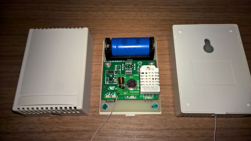

Здравствуйте!!! Купил с китая приемники RXB12 и RXB14. Дешевые, маленькие и хорошие характеристики. Но к сожалению отказывались работать, даже на 30см. Поизучав их работу, Уважаемый alcxa доработал прошивку передатчика с влажностью. Так что теперь работают они отлично!!! На антенну пружинку приемник уверенно берет по всей квартире (панельный дом) и за окном. Проверил на двух часах и двух радиодатчиках. Это при том что часы в корпусе из алюкобонда!!! Передатчик использовал самый дешевый FS1000A с антенной 33см многожильного тонкого провода. Так что у кого есть RXB-образные приемники, которые отказывались работать можно смело применять!

Что действительно приемник работает с антенной-пружинкой внутри закрытого корпуса из алюкобонда?
А то у меня тоже такие корпуса, я уже думал какой-либо разъем поставить на корпус для антенны.
И еще вопрос, какой корпус у Вас применен для радиодатчика? По фотографиям очень удобный и симпатичный!

Да работает в закрытом корпусе!! Антенна в радиодатчике - отрезок 33см провода МГТФ 0,2мм. На приемнике пружинка. Корпус для радиодатчиков купил в магазине, они абсолютно без маркировки и каких либо опознавательных знаков.

Фузы стандартные 0xFD69. RXB12 имеет очень медленное АРУ. Поэтому в этой прошивке для раскачки перед пачками идет импульс в 100ms. На других приемниках скорее всего будет хуже стандартной.
