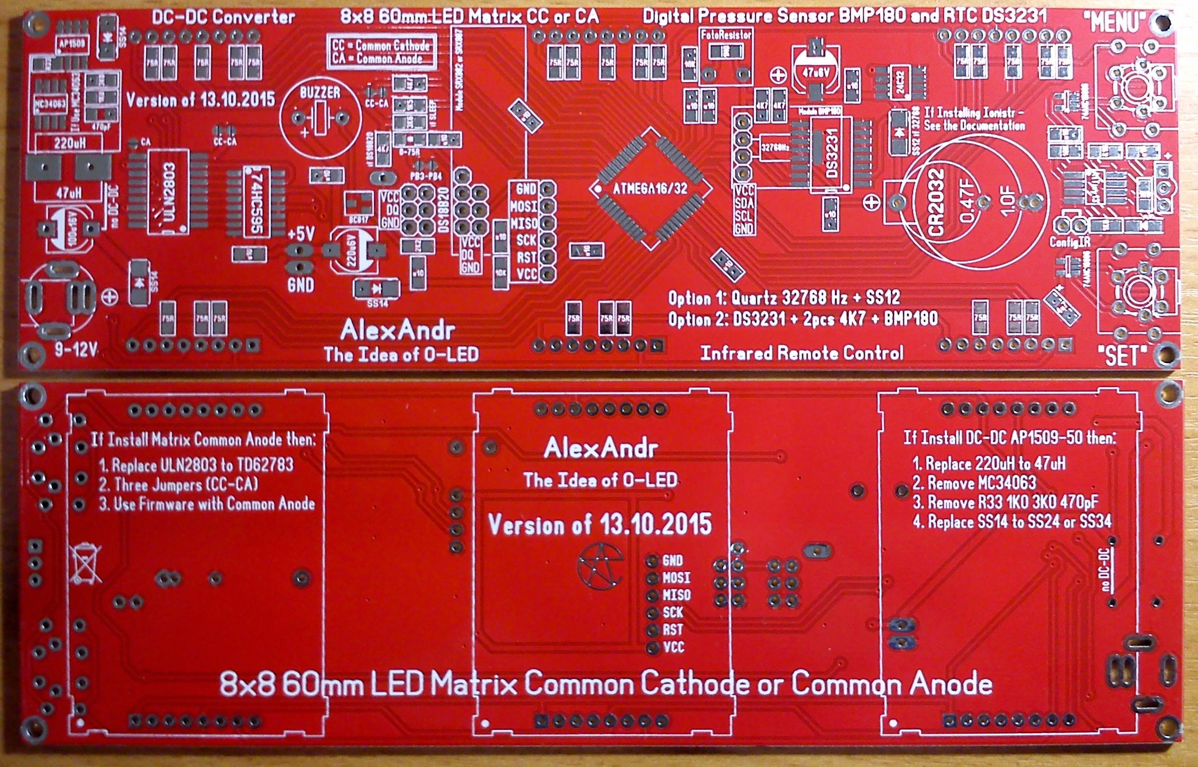

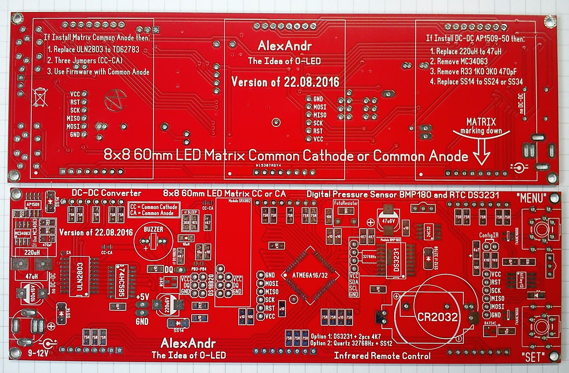

Пора Alcxa номер версии на плате писать, чтобы было ясно от какой версии фотографии в теме. Первые часы я прямо по фоткам из этой темы и паял.
На всех платах часов версия подписана, вот фото плат всех версий:
Спойлерчасы:
Изображение Изображение Изображение Изображение Изображение Изображение = 2015г.
Изображение Изображение = 2016г.
Изображение Изображение = 2017г.
датчик давления:
радиодатчика:
В основном изменения касались удобства монтажа компонентов и шелкографии

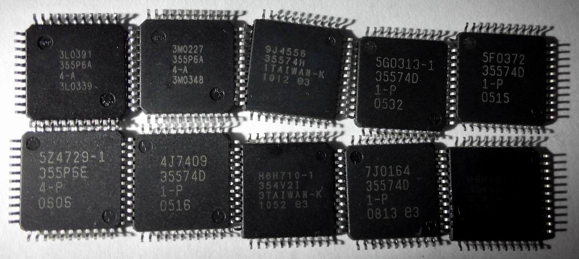

Немного моих фоток часов:
https://cloud.mail.ru/public/HaMp/28bmQdun7
Новые пока полностью не спаяны - китайцы подвели с ATMEGA32, программатор их не видит в упор (штук пять перепаял из двух партий).
Собственно у меня закрались сомнения еще когда плату отмывал 647 растворителем - полезла лазерная! маркировка с этих ATMEGA32! И стали корпуса голенькие совсем, только точка первого вывода видна. Причем кристалл внутри есть, я одну шт спилил наждаком. Может кто встречался с таким фейком из Китая?
 Заголовок сообщения: Re: Печатные платы для сборки часов на светодиодных матрицах
СообщениеДобавлено: Сб ноя 25, 2017 07:25:15
Рейтинг продавца: нет оценок
[Всего оценок: 0]
Рейтинг сообщений: 60
Зарегистрирован: Пн сен 10, 2007 14:06:36
Сообщений: 361
Благодаря помощи alcxa удалось победить эти контроллеры!
И эти контроллеры из одной покупки у китайцев!
Китайцы их определенно вымели веником из под конвейера.
Оказалось что китайский USBASP иногда не может зайти в режим программирования контроллера если у контроллера установлено в FUSE старт от внутреннего генератора. А вот с внешним питанием USBASP может ввести этот же контроллер в режим программирования если это самое внешнее питание несколько раз включить/выключить.
