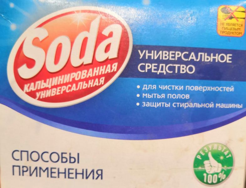

Дорожки были минимальной ширины 0,5мм, никаких проблем с такой толщиной не замечено. Края ровные и не рваные, как иногда бывало с фоторезистом из китая. После него нет желания использовать даже остатки китайщины, настолько понравился. В общем, рекомендую!
Поверьте, и 0,2 мм получается на "ура" с этим фоторезистом даже в домашних условиях, проверено неоднократно (Ordyl Alpha 340) С "настоящим", а не от "дядюшки Ляо"...
P.S. Добавлю, что от качества кальцинированной соды очень много зависит.
Не берите в обычных хозмагах "кальцинированную соду"!
Может быть дело не столько в качестве и примесях, сколько в том что под действием влаги кальцинированная сода превращается в питьевую? Но можно ее прокалить часок при 200 градусах и получить обратно кальцинированную...
Я кальцинированную соду покупаю в мешках по 25 кг. Понятно, что такого количества хватает на несколько лет. И обращаюсь я с мешками далеко не деликатно - лежат круглый год на балконе, и я их даже не завязываю. Отсыпал сколько нужно и сверху грузом прижал, чтобы случайный мусор не попадал. Но почему-то ни грамма этой соды от влаги в пищевую не превратилось, хотя сейчас расходуется уже не первый мешок. :)
Если сода правильная, никакая влага из воздуха её не испортит.
Нет, дело не в этом. Я химию неплохо знаю, и однозначно утверждаю, что дело именно в том, что неизвестно какой состав сейчас пичкают под названием "кальцинированная сода" некоторые производители, с некоторых пор. Нарваться на хорошую соду в последние годы (в бытовых хозмагах) практически нереально. Я не поленился замерить время, за которое полностью растворится сода. Реально зная время растворения, сразу стало понятно, что это явно что-то не то. Перемешивал, грел, через несколько часов оставалось ещё процентов тридцать нерастворённого осадка. Как вы думаете, похоже это на питьевую соду? :))) :beer:
Конечно, ведь кальцинированная сода - это теперь не название реактива, а марка моющего средства. Несколько лет назад, когда осваивал фоторезист, прикупил в ближайшем хозмаге вот такое чудо:
И, конечно же, она не работала. Почему? Давайте посмотрим на состав:
Как она будет работать, если соды тут от 15 до 30%?
Но расстраиваться и забывать химию тоже не стоит. Идем в любой магазин и берем стандартную пачку пищевой соды (гидрокарбоната натрия) - NaHCO₃. Рассыпаем на противень и ставим в духовку на 200 градусов:
2NaHCO₃ → Na₂Co₃ + H₂O + CO₂
И, вуаля, через некоторое время у нас чистейшая кальцинированная сода в достаточном количестве :) А если не хватит, то можно еще пачку пищевой обработать.
