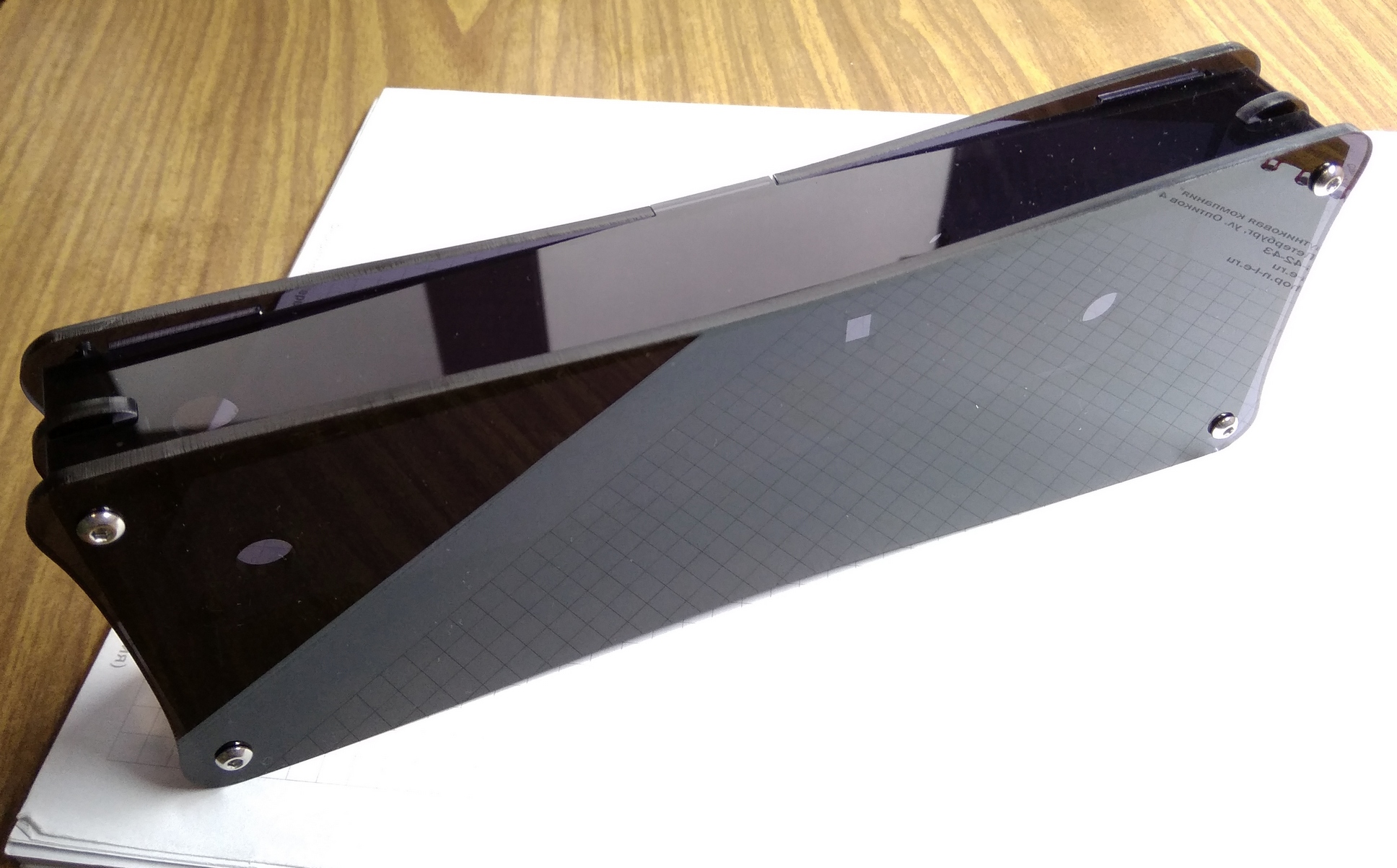

На плате разведено 2 варианта DC-DC
Я запаиваю всегда AP1509-50 (Iout=2A Uinmax=22V)
В наличии ревизия плат от 17.01.19 (добавлен супрессор и самовосстанавливающий предохранитель):
Корпуса есть такие: Изображение Изображение
Доступны цвета: прозрачный, оранжевый, и остатки красного и черного
