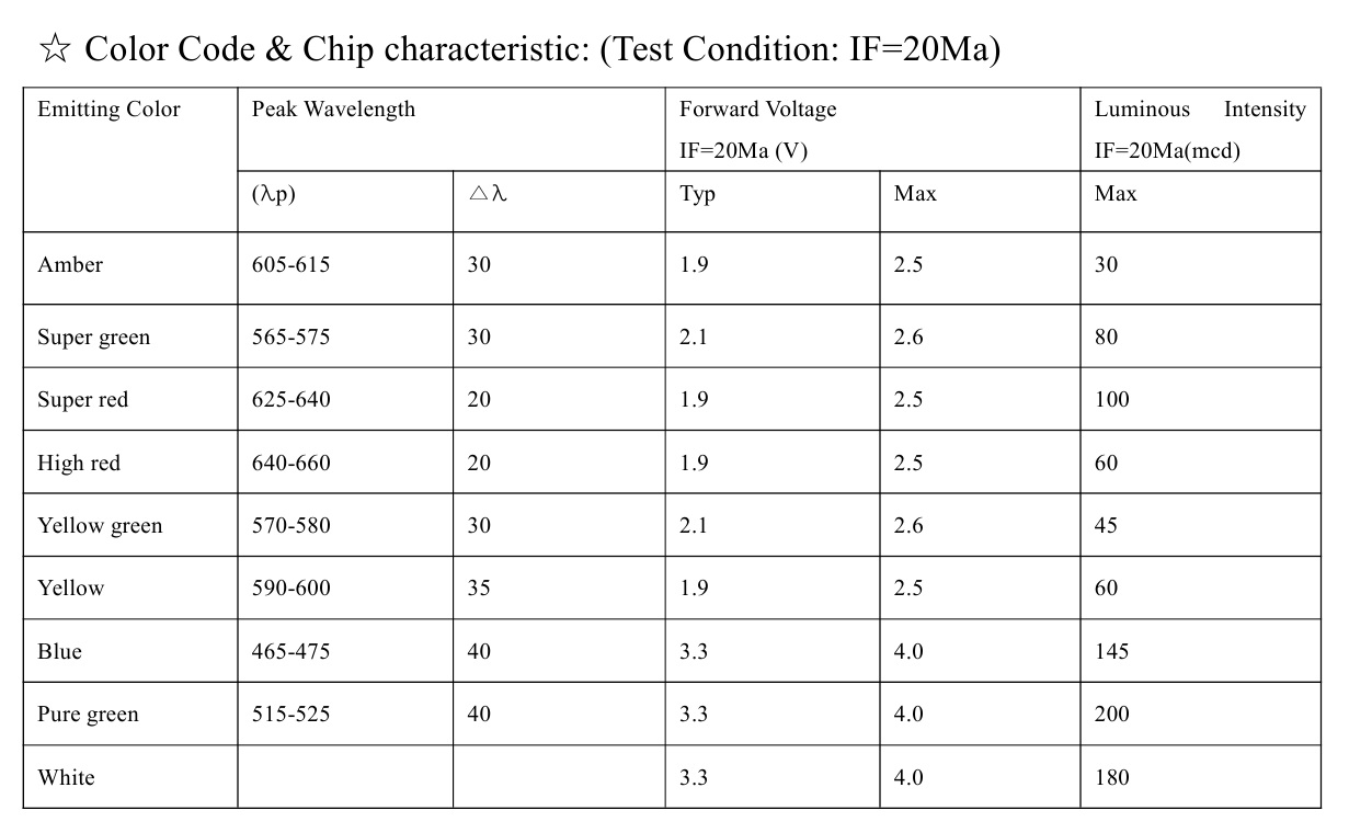

Кто-нибудь прикидывал, какие токоограничивающие резисторы оптимальнее ставить на желтые матрицы? :dont_know:
У желтых одинаковые параметры как и на красных
Грубый расчет (без учета падения на ключах): (5В - 1,9В) / 0,02А = 155 Ом
С учетом выхода меги и ключа ULN и питании 4,7В получится 70 Ом

Вот это и странно, у меня с желтыми матрицами потребление почти вдвое больше чем с красными при одинаковой дефолтной настройке уровня яркости.
Причем потребление именно матрицами, т.к. явно зависит от количества активных пикселей.
Зависит от производителя, другие кристаллы поэтому параметры другие
