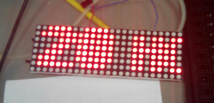

Вот наконец собрал часы на плате от alcxa,но пока без датчика давления
 Заголовок сообщения: Re: Печатные платы для сборки часов на светодиодных матрицах
СообщениеДобавлено: Пт ноя 20, 2015 17:50:25
Рейтинг продавца: нет оценок
[Всего оценок: 0]
Зарегистрирован: Пт ноя 30, 2012 18:28:45
Сообщений: 28
Откуда: Россия,Чувашия
Вот как получилось.но пока нет датчика

Wladimir_TS писал(а):
Так ведь не работает, же :cry: мерцает (даже скорее мигает)
Озвучьте Ваши значения в тесте фоторезистора при минимальной и максимальной освещенности. При каком значении заметно мерцание и как прыгают показания в тесте в момент мерцания?
Отрыл ОА проверил, на красных матрицах FYM23881BUHR (16мега) не заметно мерцания, а вот на желтых LBT2088AY (мега32) заметно, но яркость регулируется на обоих.
попробую на желтых че-нить поменять в алгоритме
Вот попробуйте эту прошивку, у меня на желтом ОА не так стало заметно.
