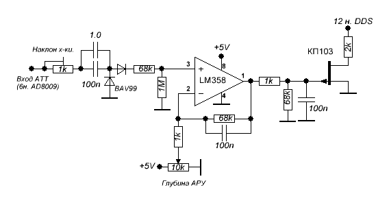

Схемы во вложении.
Вот здесь начало обсуждения АРУ http://www.cqham.ru/forum/showthread.ph ... post394448
"Я сейчас поставил диоды с барьером Шоттки. АРУ преобразилось. Неравномерность 0.1-0.2 дБ без Мат.коррекции.
АРУ включается с уровня ~0.25v, т.е. можно работать и без усилителя. Платка АРУ 25х25 мм неэкранированная. Наклоном характеристики АРУ компенсируется завал АЧХ усилителя. Упали требования к настройке ФНЧ."
Дополнение:
Q: нужно ли ставить диф. цепочку 10к+0.1 мкф на выходе лин. детектора.
A: Эту цепочку необходимо ставить, если Вы собираетесь производить измерения на частоте ниже 1МГц.
http://www.cqham.ru/forum/showthread.php?3153-%C0%D7%D5-%EC%E5%F2%F0-%ED%E0-AD9851&p=192605&viewfull=1#post192605
Иными словами, рекомендуется увеличить C49, C62 до 100n.
UPD удалил ссылку на методичку, рассматривается только вариант с выходным трансформатором
Комментарий к файлу: АРУ на полевике
ARU1_NWT.GIF [7.58 KiB]
Комментарий к файлу: АРУ на ОУ
АРУ_NWT.GIF [5.34 KiB]

Мне кажется что не просто так со временем поменяли точку подключения входа этого узла к схеме. Ведь подключая после конденсаторов система автоматической регулировки уровня учитывает и потери на этих конденсаторах, которые на разных частотах могут немного отличаться.
Пока не вижу убедительных причин менять точку поддключения.

Сергей, прибор слушается команд, релюхи щёлкают, частота ГСС изменяется так, как я ее устанавливаю. Т.е., похоже, что дело не в адаптере USB, т.к. связь есть.
Адаптер вот такой.
В режиме ваттметра, вход с выходом замкнуты через аттенюатор 40дб - см. вложение.
Может ли быть такая картина характерна, если неисправна микросхема детектора?
