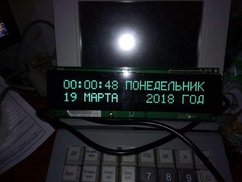

В знак благодарности для Larik написал крошечное приложение
- ВЛИ часы на диплее покупателя BA63 USB - скачать здесь.
После запуска иконка в трее.
Идикатор можно подключать к ПК в любой момент.
Всё что нужно - это индикатор и типовой шнур USB (Larik - спасибо за шнурок!).

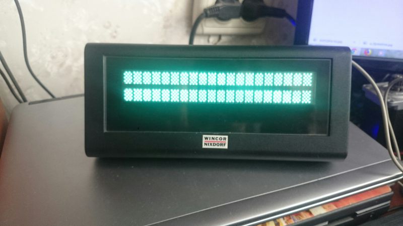

После подключения можно наблюдать см фото ниже
Резюме.
Индикаторы годные для поделок. Яркие, большие, красивые.
Подойдут для часостроителей, модеров, дизайнеров.
Плнирую еще купить 2-3 индикатора для творческих поделок.

и вправду классно, скачал прогу просто запустил и вуаля !!!!
Изображение это с автотонировкой
кстати появилась идея чтобы не юзать целый комп, есть же всякие распбери и прочие, во вобше самый мини....
прям запихнуть в корпус дисплея, осталось тока понять линукс )))))

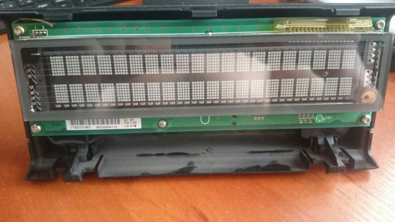

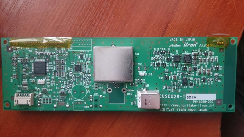

Встретились с продавцом, дисплеи с блоками питания получил. Все замечательно, как и договаривались. Бонусом получил девайс непонятного назначения в отличном корпусе с БП и текстовым ЖКИ для поделок. :)
Просто интересный факт, оба дисплея разных ревизий: существенно отличаются сами стекла, как конфигурацией сеток, так и числом выводов. Оба работают замечательно.
