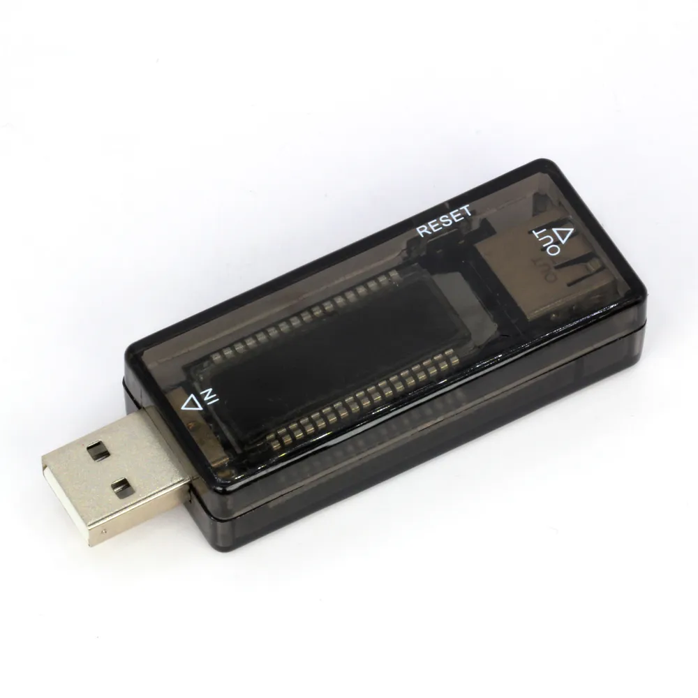

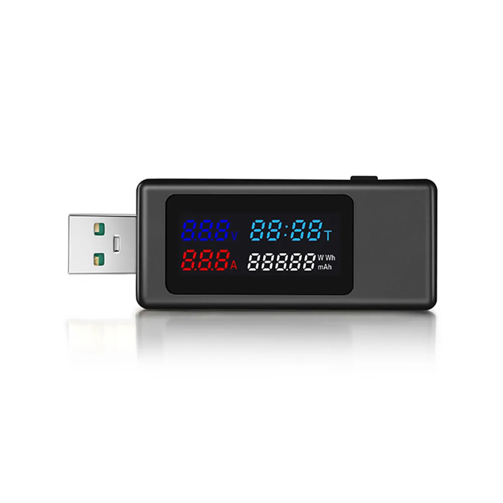

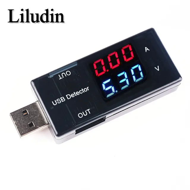

АлександрЛ
Сообщения: 43780
Re: Индикация Тока Заряда в USB зарядках.
Для школоты- изобретательство приветствуется, а на деле- покупается что-то похожее:
https://www.ozon.ru/product/usb-tester- ... 586452882/
https://www.ozon.ru/product/n0-g-o-f-m- ... 416453580/
https://aliexpress.ru/item/1005009537165427.html
https://aliexpress.ru/item/1005002427166206.html
дают гораздо больше информации о процессе зарядки гажжета.
зы.. У меня китайкий тыкопальц выдаёт, что он "заряжен на 100%", а USB тестер показывает, что зарядка, пусть и небольшим током, продолжается ещё больше часа.
