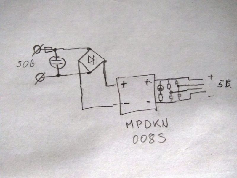

Парни, там 50 в постоянки.... Очень нестабильной но постоянки.
Варистор ставить обязательно так как при переходе питания с сети на генератор, прыжки напряжения доходят до 100в.
один раз уже спасло преобразователь. Ну и от неумного включения в 220в. Мост на входе позволяет не париться полярностью включения. Его лучше использовать на 10А. Предохранитель ставил на 2,5А
В преобразователь воткнут ЮСБхаб от него заряжают планшет и телефон.
Можно попробовать такой если нужно 220.
