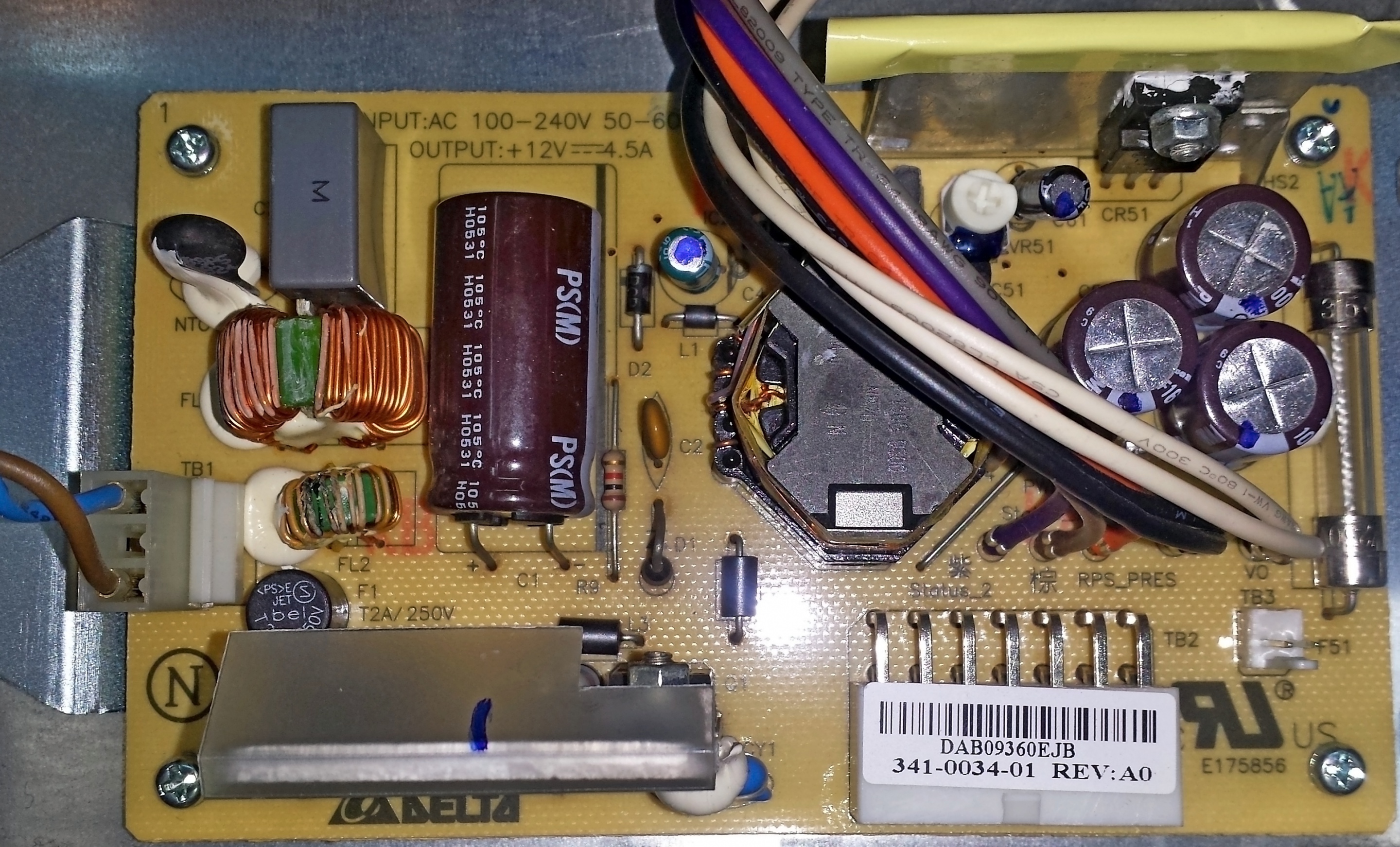

Коллеги!
Нужна ваша посильная помощь в реанимации безвременно покинувшего этот суетный мир блока питания 12 вольт. Образ почившего прилагается:
Ушел из суетного мира по тихому, даже не испустив светлого дымка. Просто перестал реагировать на входящее напряжение.

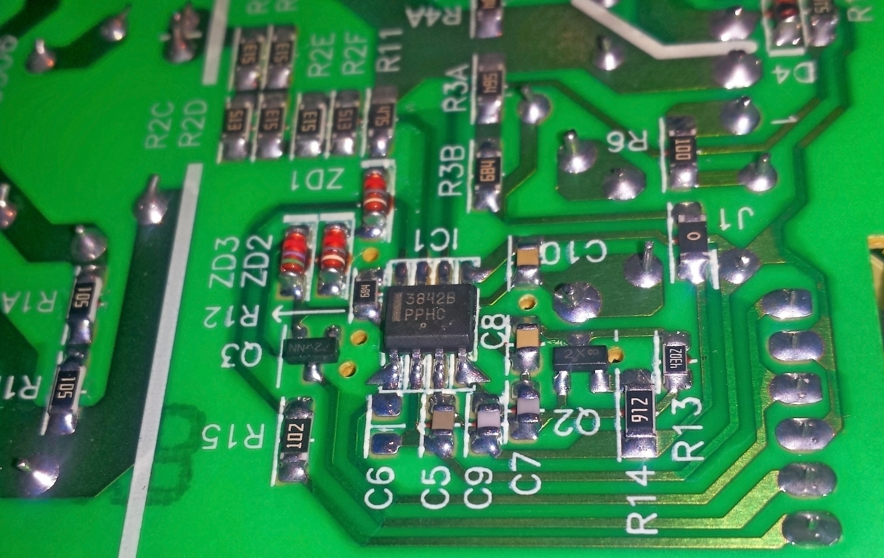

MOSFET = 2SK2545
тыльная сторона
ШИМ = UC3842B
Диоды
лицевая сторона
PS. Все предохранители живы

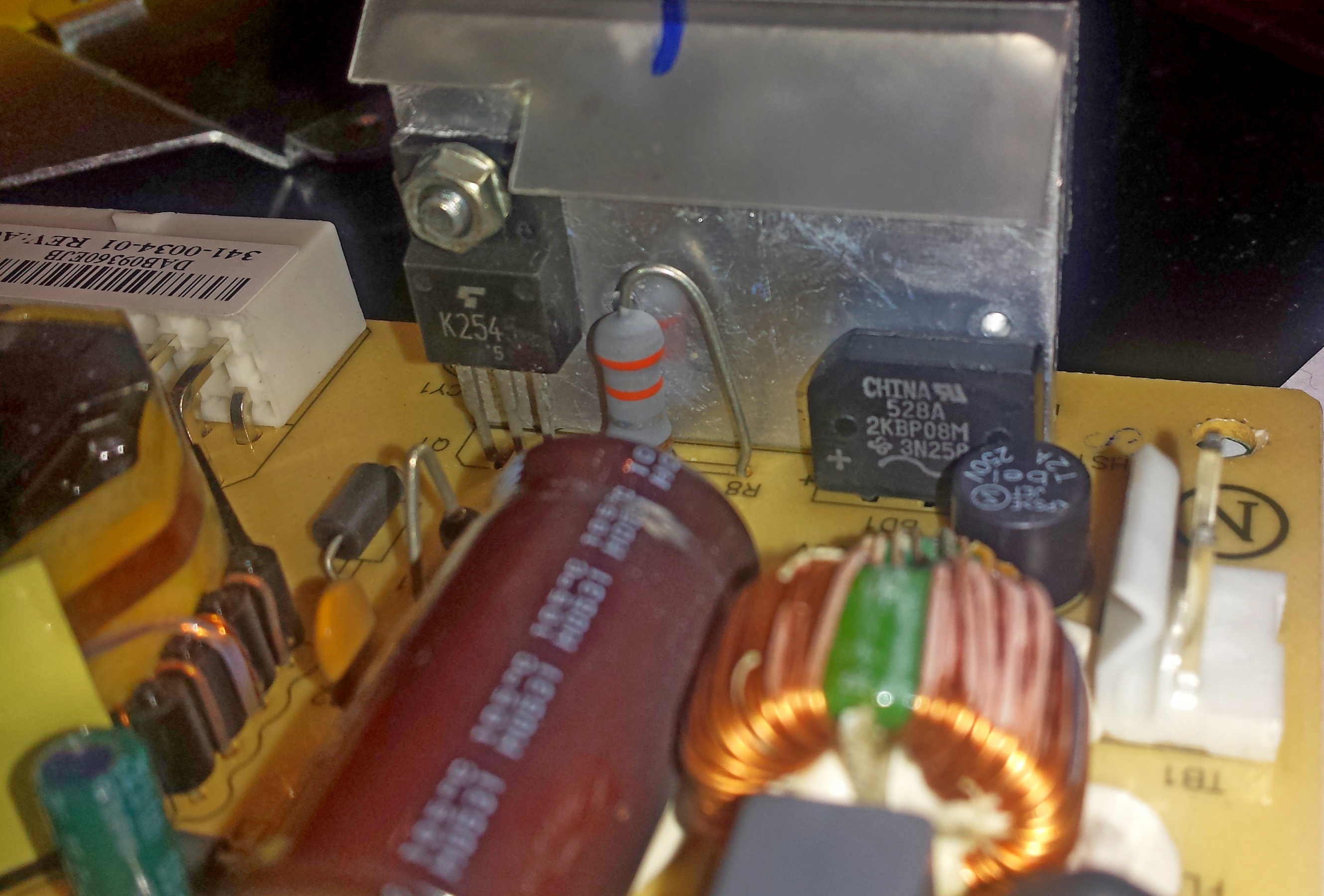

проверьте полевик на КЗ
проверьте R8 (должен звониться почти накоротко)
и проверьте этот кондюк
и тут не перебито ли часом?

Как выяснилось полевик цел а вот 3842 вылетела и еще оптопара SHF617A-4 и транзистор к
ней мелкий -написано 72vNN Не знаю что такое похоже полевик маленький вроде ключа
мож кто знает??
