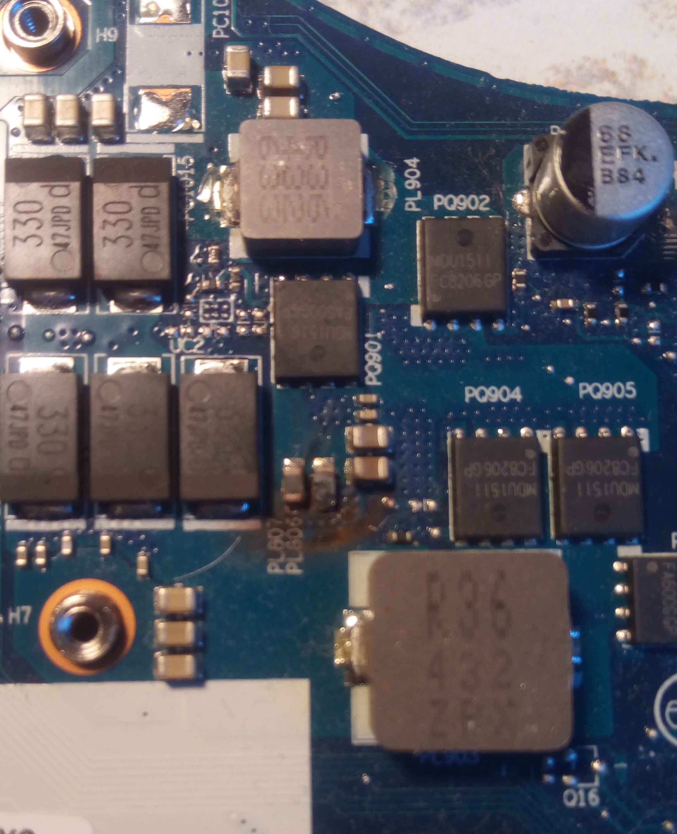

В ноуте выкрутился винтик и коротнул.
Комментарий к файлу: Место аварии.
Авария1.jpg [222.16 KiB]
Комментарий к файлу: Плата.
Плата1.jpg [247.12 KiB]
Хочется оживить.
Сам не справлюсь. Даже не пробовал.
МестПодольск.

ОФф или не офф сервис ,что не берут? Мне кажется простой заменой визуально сгоревших элементов, тут не обойтись, а поиск неисправности может привести как какому ни будь одному чипу, или множеству элементов. По фото скорее всего питание процессора, так что и он мог пострадать.

Выгоревшие индуктивности стоят в цепи основного питания В+, эта линия довольно мощная и защищённая от перегрузок, есть (хоть и маленькая) вероятность, что всё ограничилось перегоранием этих индуктивностей. Можно попробовать (на свой страх и риск, за последствия действий не отвечаю):
1. удалить PL807, PL806
2. проверить на исправность PQ901, PQ902 - как, гуглите
3. проверить, что выводы PQ901 1,2,3 не имеют явного КЗ на землю (сопротивление больше 1 Ом)
4. заменить PL807, PL806 перемычками
5. если в предыдущих пунктах всё ОК, попробовать включить ноутбук
6. если ноутбук не включился, сами ремонт не осилите. Дополнительно можно лишь проверить наличие 19-20в на установленных перемычках - если они есть, то я бы советовал покупать новую плату. Если их нет, предлагаю помощь на условиях:
-пересыл ПР туда-обратно за ваш счёт,
-1000р сразу независимо от итогов работы,
- +1000р в случае успешного ремонта (если ремонт ограничится схемой питания, если нет, см. пункт выше (был случай, когда человек всего лишь клавиатуру вынимал при включенном ноутбуке и что-то коротнул её уголком на плате, в итоге выгорел ЕС, аудиокодек, горсть мелочёвки и питание)
