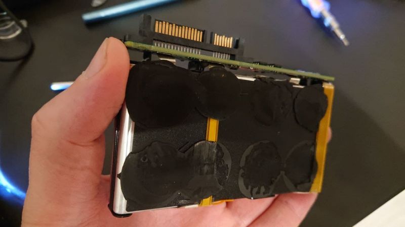

Здравствуйте, уважаемые специалисты.
Владелец оборудования попросил меня выложить сюда запрос, озвучив готовность заплатить за решение задачи.
Есть умный SSD диск, состоящий из микросхем SSD, процессора и батареи:
Диск доооолго хранился на складе. Когда диск запускается в целевой системе, эта система по неизвестной причине выдает ошибку, связанную с какими-то счетчиками, связанными с батареей - наверняка батарея банально разрядилась за годы лежания, может емкость ее упала, может еще что - не очень понятно.
Батарея выглядит вот так:
Внутри вот это:
Собственно, задача - запустить диск, чтобы система не ругалась на батарею. Раньше бы положительный опыт зарядки батареи - все работало. Сейчас для вновь запускаемой партии этого недостаточно, возможно батарея "сдохла", возможно какая-то микросхема содержит информацию про батарею, на основании которой система принимает решение не брать диск (дата изготовления, флаг блокировки), возможно что банально емкость батареи упала до непозволительно низкого уровня - неизвестно.
Видя на форуме много специалистов по батареям, надеюсь, что кто-то сможет взяться за задачу. Масштаб бедствия - более 100 (ста) дисков, так что финансово это должно быть интересно.
Также прикладываю фото как выглядит батарея внутри, какие на ней микросхемы, плюс какие микросхемы на самой плате диска. Надеюсь, что это позволит "на глазок" понять куда копать.

Самая очевидная причина - дохлая батарея.
Нужно подключить исправную (заряженную) батарею и для перезапуска схемы на микросхеме защиты кратковременно замкнуть выводы:
VMP pin и VDD pin

Спасибо большое за подсказку.
Понял, что вы говорите про микросхему внутри батареи и нашел подтверждение слов в документации по ней:
Batteries can be connected in any order, however, there may be cases when discharging cannot be
performed when a battery is connected. In this case, short the VMP pin and VDD pin or connect the
battery charger to return to the normal status.
Подскажете как можно решить вопрос замены батареи, сохранив все ее параметры и проприетарный формфактор ? Ну я предполагаю, что он проприетарный ввиду надписей и отсутствия подобных в гугле.
К кому обратиться, чтобы качественно сделали ? Сам такое точно не сдюжу.

нужно провести проверку:
подключить внешний заряженный аккумулятор, активировать микросхему защиты и проверить работоспособность устройства.
Для подключения можно использовать несколько элементов 18650 (естественно со всеми промежуточными отводами).
Тогда можно будет точно понимать проблему.
Также нужно попробовать отдельно зарядить элементы "родной" батареи. Возможно удастся что-то оживить.

Судя по фото в батарее не стандартные элементы? Квадратные?
На 1865 вроде не похоже...
естественно там нестандартные батареи, но для проверки работоспособности нужно временно подключить 18650.
(в макетном виде)
Не, наверное ракурс фото не очень, они похожи на прямоугольные, напоминают аккумулятор BL что-то там от старого телефона нокия :)
