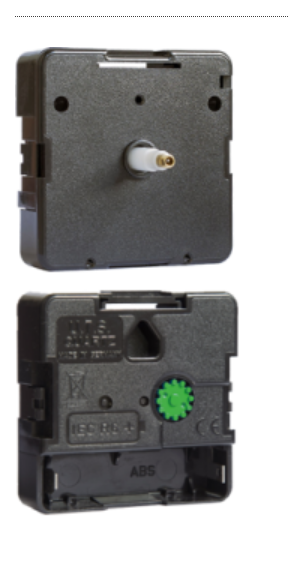

Добрый день.
Ищем человека, который поможет нам решить некоторые задачи с системой часофикации.
К первичным часам сделать Вторичные часы
Нужно из усиленного кварцевого часового механизма ( который работает от батареек) ,
565656.png [132.12 KiB]
сделаь механизм, который будет работать по проводам( от импульса первичных)
напряжение входного сигнала: в соответствии с ГОСТ 27576- 87 (24 В)
5667677543564.jpeg [29.49 KiB]
Напишите в whatsapp или telegram - 89957870403
Евгений

Извините, но я не знаю сколько это стоит.Как раз я жду предложений

Автоматический подгон времени на вторичных часах после отключения/включения электропитания
Как Вы себе представляете реализацию этого требования? В механизме часов нет функционала, позволяющего определить текущее положение стрелок.

Брал импульс от часов "Электроника 7", превращал в чередующийся разнополярный, и питал вторичные механические часы, которые показывали время подавали звонки в учебном учреждении.
Работало вполне стабильно и надёжно.
Однако, не вполне понятно, что именно делать - если усилить и инвертировать сигнал, так это - одно, а если создать с нуля вторичные часы по образцу советских, то это - совершенно другое.
Уж куда проще такие часы приобрести - наверняка, ещё валяются у иных школьных и ПТУшных завхозов.

... механизме часов нет функционала, позволяющего определить текущее положение стрелок.
Но может быть датчик "исходной позиции"

В дешманском китайском механизме? :shock:
Да даже если есть, это никак не поможет синхронизировать часы: кроме минутных импульсов от задатчика ничего не идет, вторичные часы не знают сколько времени на первичных.

Но первичные могут ориентироваться в положении стрелок - сначала догнать до исходного, затем догнать до текущего.
(Аналогия позиционирования шагового двигателя)

BOB51, можно придумать разные варианты первичных и вторичных часов, только это все уже будет решением совсем другой задачи. Посмотри стартовые посты, там все сводилось к выкидыванию лишних шестеренок из механизма.

Так и было, когда делали башенные часы. Но там был заказной механизм от серьезного производителя с положением "0" и соответствующим датчиком. Из того, из чего ТС намерен изготовить вторичные часы, IMHO, ничего путнего не получится, даже после доработки.

Датчики можно и под стрелками установить, не влезая в механику шерстеренок.
Но то уже доработка достаточно крупная (магнитики на концах стрелок с датчиками холла/герконами за циферблатом).
Зависит от того как (и из чего) тот циферблат и стрелки сделаны.

Не обязательно перестанут ходить.
Если разместить магниты для часов и минут на разных радиусах от оси - не будут друг другу мешать.
Можно определять положение оптопарами - вообще никто никому мешать не будет.
Можно сделать индукционные и/или емкостные датчики. Наверное, "и" - те стрелки, что ближе к циферблату, пусть будут на емкостных, а которые подальше - на индуктивных, или даже на герконах.
Однако, всё равно много слесарных и всяких других работ, полная цифра уж куда лучше.
Вовсе свет не сошёлся клиньями на стрелках.
Но если желательно использовать стандартные механизмы - тогда резервное питание будет наилучшим решением. Не так уж и много потребляет механизм перевода стрелок - один короткий импульс в минуту, 27 вольт и миллиампер 20, если память не подводит. Делал его на транзисторах МП25 (Жаль было выбрасывать.) - вопросов не было.
