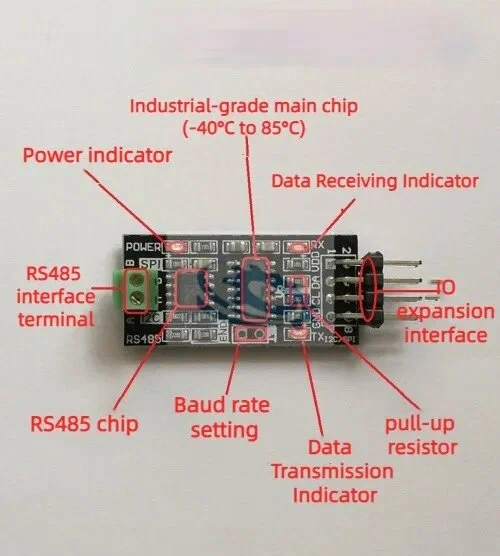

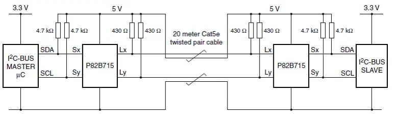

Да по шине I2C читал что с длиной проблемы, а конвертеров с I2C на RS485 не существует?
Есть еще такая схема увеличение длины шины, приложи фото, рабочая? Сильно громоздкая выйдет?
Добавлено after 21 minute 28 seconds:
На просторах интернета нашел что-то похожее на конвертер, фото приложил, не пойдет?

Это то понятно, поэтому и ищу готовых помочь за вознаграждение. Значит конвертер решит проблему?

не знаю, с какой скоростью работает этот преобрзователь и с какой - ваш датчик на плате.
надо качать документацию и подтверждать работу на частотах 100-400 кгц
Если да - делать плату под преобразователь и паять, проверять в реальном железе...

Терморезистор пробовал выпаять, без него тоже работает, на нагрев откликается и температура плюс минус верная. Но задачу это не решит)
Pika4y писал(а):
Александр Д. писал(а):
при вашем уровне знаний электроники задача не решаемая
найдите того, кто вам спаяет верхнюю схему конвертера.
На маркете вроде продается конвертер, ну предположим закажу приедет, но опять же куда подпаятся кто-то может указать естественно не бесплатно)

RS-485 отношения к I2C не имеет. Поэтому покупать нет смысла!
Вам надо именно p82b715 или типа неё, но где её купить - ХЗ.
Вы сами откуда?
Это не она? https://sl.aliexpress.ru/p?key=YJzjr9G

да, она
странно - теперь находится.
