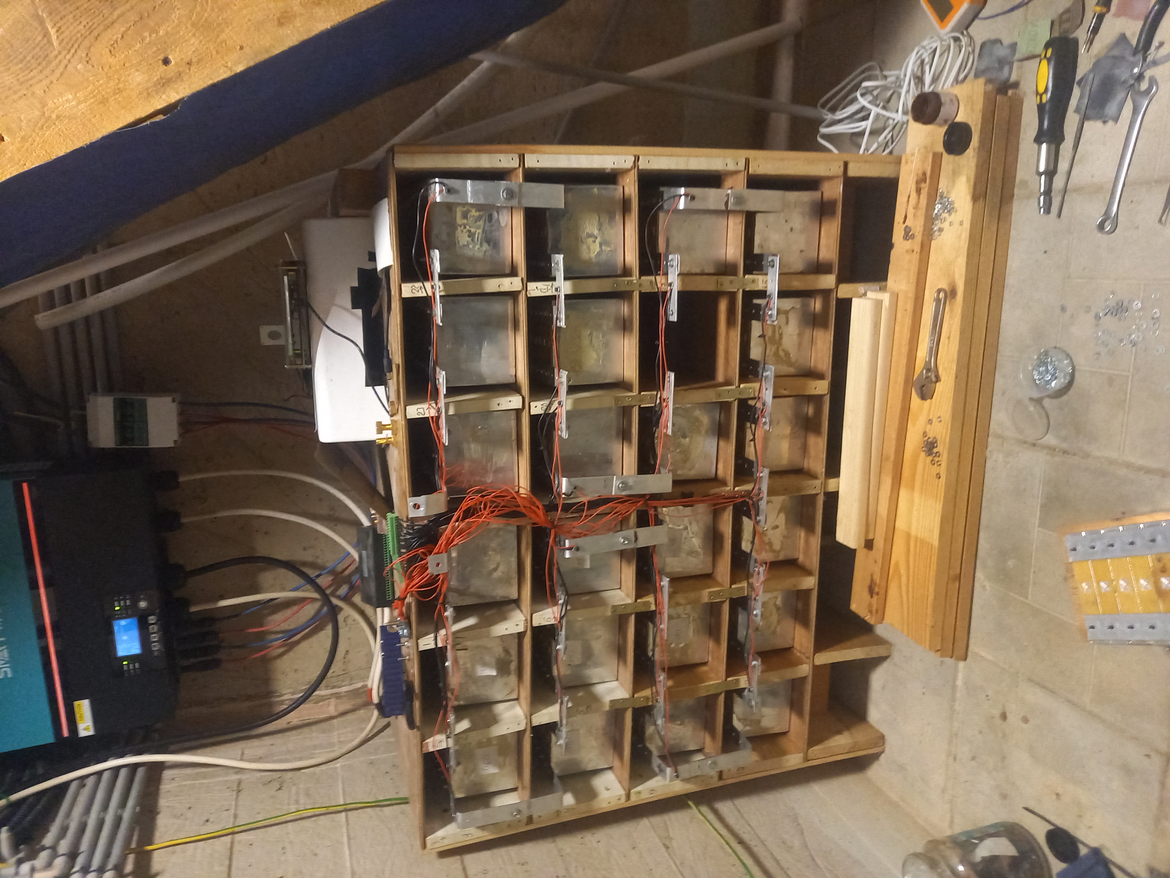

День добрый!
Для моей солнечной фермы нужен хитрый контроллер:
1. Настраиваемый таймер. Включает зарядник по ночному тарифу с 23 до 7 если напряжение на АКБ ниже Umin.
2 Таймер блокируется "прогнозом погоды". Т.е. если прогноз на "завтра" "солнечно" или " переменная", таймер не включает зарядку АКБ.
3. Измеритель напряжения. При критичном падении напряжении на АКБ включает зарядник сразу.
Вот.
Сможет кто такое сделать?
Я вижу ESP32 и кусок кода от метеостанции, которая тут обсуждалась.

Я мог бы сделать, но идея так себе изначально.
Как будете брать погоду? С бесплатного сайта парсить? Так поменяют дизайн и нужно будет заново парсинг настраивать.
Через платный API? Готовы платить по таким тарифам? Так и там API могут сменить/доработать. Единственный плюс, что в платном варианте это не сделают внезапно, а уведомят об изменениях.
Я уже молчу о том, что все эти сервисы нередко врут. Лично многократно наблюдал, когда Яндекс утверждает "Ясно", а на улице пасмурно и дождь.
ИМХО, правильнее будет сделать удалённое управление - утром открыл глаза - на улице ясно, отправил смс - нагрузка отключилась. Ну, или ещё как-то, варианты имеются.
Непонятен высокий смысл такого невключения. Почему бы батарею не держать заряженной всегда? Если за день она совсем не разрядится, тогда уже можно и зарядник на ночь не включать. Если разрядится частично (полдня было пасмурно, потом ясно), то и заряжаться будет наполовину, экономя потребление от сети. Если разрядится полностью, то и заряжать придётся полностью. По-моему, основываться на предсказаниях будущего как-то так себе.

Я так понял из контекста - не включать ночную зарядку чтобы сэкономить на электричестве. Днём ведь будет халявное солнце.

Да, всё верно. Есть такое желание хоть 3-4 мес. в году ( пока не добавлю панелей), жить на полной автономке. Но и без электричества не остаться случайно.
Все эти доплонительные контроллерв это попытка обойти ограничентя инвертера. Он весьма туп. Днём " подъедает" из сети почти 50 Ватт, что вынуждает отключить его от сети.

Пусть ночью "подьедает" из сети, если за день не зарядится, а днём не надо аккумулятором пользоваться. Это очень простое устройство для садоводов - розетка с таймером на неделю.

А какая площадь батарей у вас? И сколько Вт в час можно взять в солнечный день? Судя по размерам батареи должно быть прилично.
 Заголовок сообщения: Re: Собрать контроллер.
СообщениеДобавлено: Чт мар 20, 2025 18:55:25
Рейтинг продавца: нет оценок
[Всего оценок: 0]
Зарегистрирован: Пн мар 17, 2025 21:50:38
Сообщений: 5
30 КВтт. Титанат.
12 панелей по 330 ватт.
8 из них на трекерах.
В солнечный день хватает зарядить и батарею и машину (16 КВт) и воду нагреть в бойлере.
