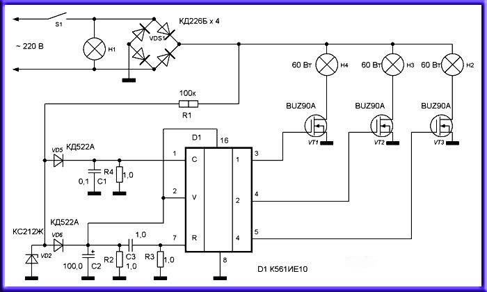

Может кто сделать схему в протеусе по скрину
Комментарий к файлу: Сама схема

Эту схему в протеусе сделать невозможно, так как в протеусе питание микросхем есть "по умолчанию", а у вас питание на микросхему подаётся при подаче сетевого напряжения на схему.
Курсовик?

Студиоусы совсем обленились - даже при наличии схемы на картинке не могут просто перерисовать её в программе.
Сейчас по ВУЗам страны объявлено выгодное для таких студентов предложение - списание кредитов до 10 млн руб, 1,5 млн руб на карту сразу и по 100 тыс ежемесячно. Опыт работы и ВБ не требуется. Дополнительно, каждый ВУЗ сохраняет место за студентом, ему проставляются все экзамены и зачеты автоматом, а по завершении он получает диплом по своей специальности автоматически.
Серьезно, это не шутки. Постановление такое вышло.
Добавлено after 3 minutes 42 seconds:
Чой-то невозможно? Про работающую симуляцию ведь не сказано же. А питание на логические элементы как бы и не принято заводить в схеме.

И схему и плату в Протеус - легко.... Касательно симуляции - не скажу, так как не пользуюсь "по религиозным убеждениям" :)
Тут не совсем "просто питание". И, как я понимаю, нужно, всё-таки, симуляцию. :facepalm: :dont_know:
