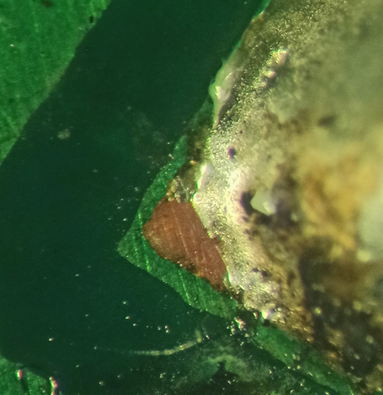

вот, снял через микроскоп то, как слезает покрытие оловянное, стоит лишь немного переусердствовать с нажимом паяльника. на фото уже результат после усилий получше залить площадку.

ARV возможно недопрояв маски. Я уже писал, что обычно не слезает. Но как говорится и на старуху бывает проруха.

ARV, возможно, с активным-агрессивным флюсом паял. Я специально пробовал пайку заказанных здесь плат с ЛТИ-120. Да, под ним желтеет покрытие, если не вся сразу площадка не пропаялась. При нагреве ЛТИ жрет покрытие. Только, я с этим самым ЛТИ к монтажу печатных плат никогда не подойду ближе чем на 3 метра в трезвом состоянии. С нормальными флюсами все прекрасно паяется, покрытие не слезает.

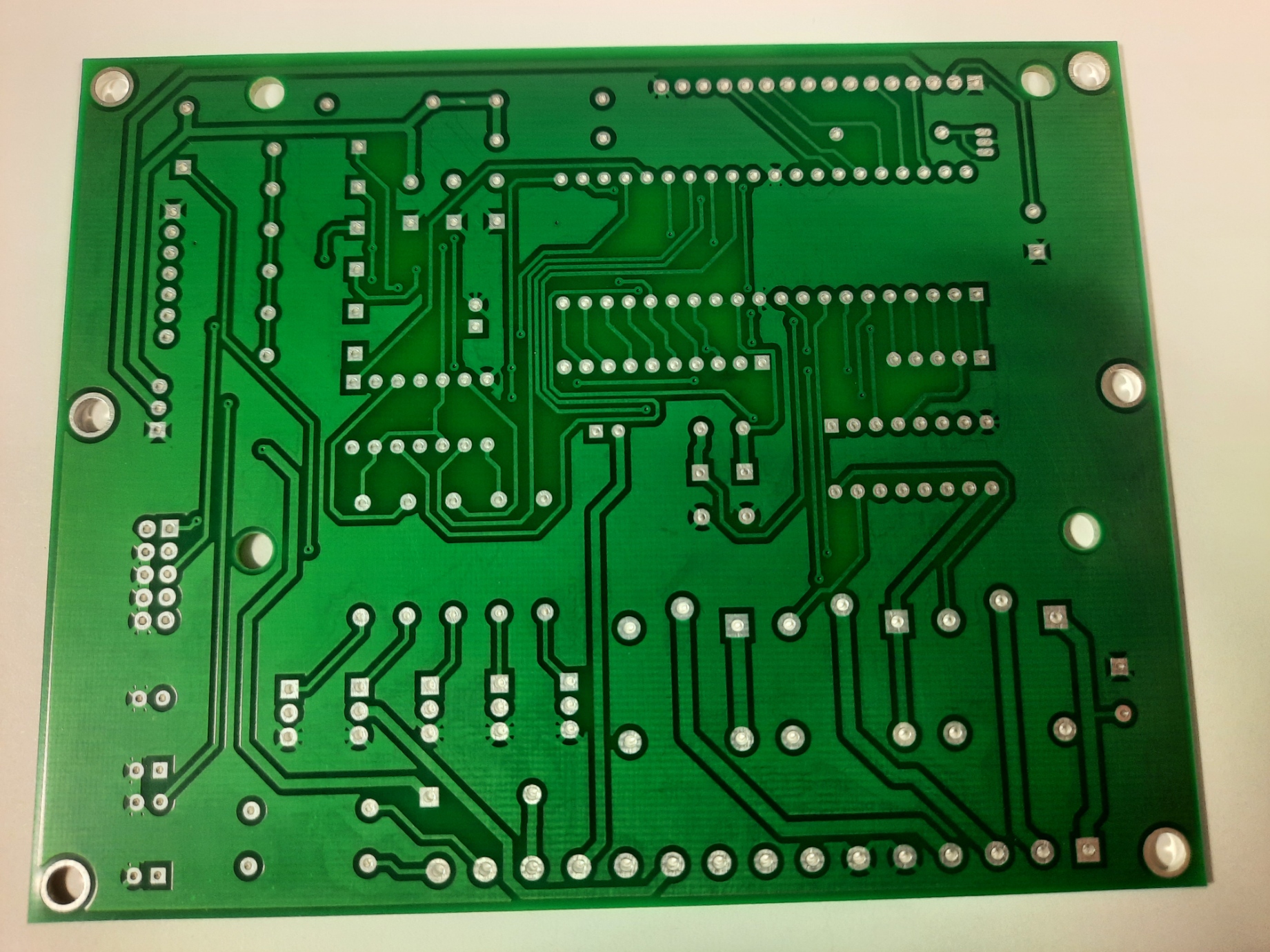

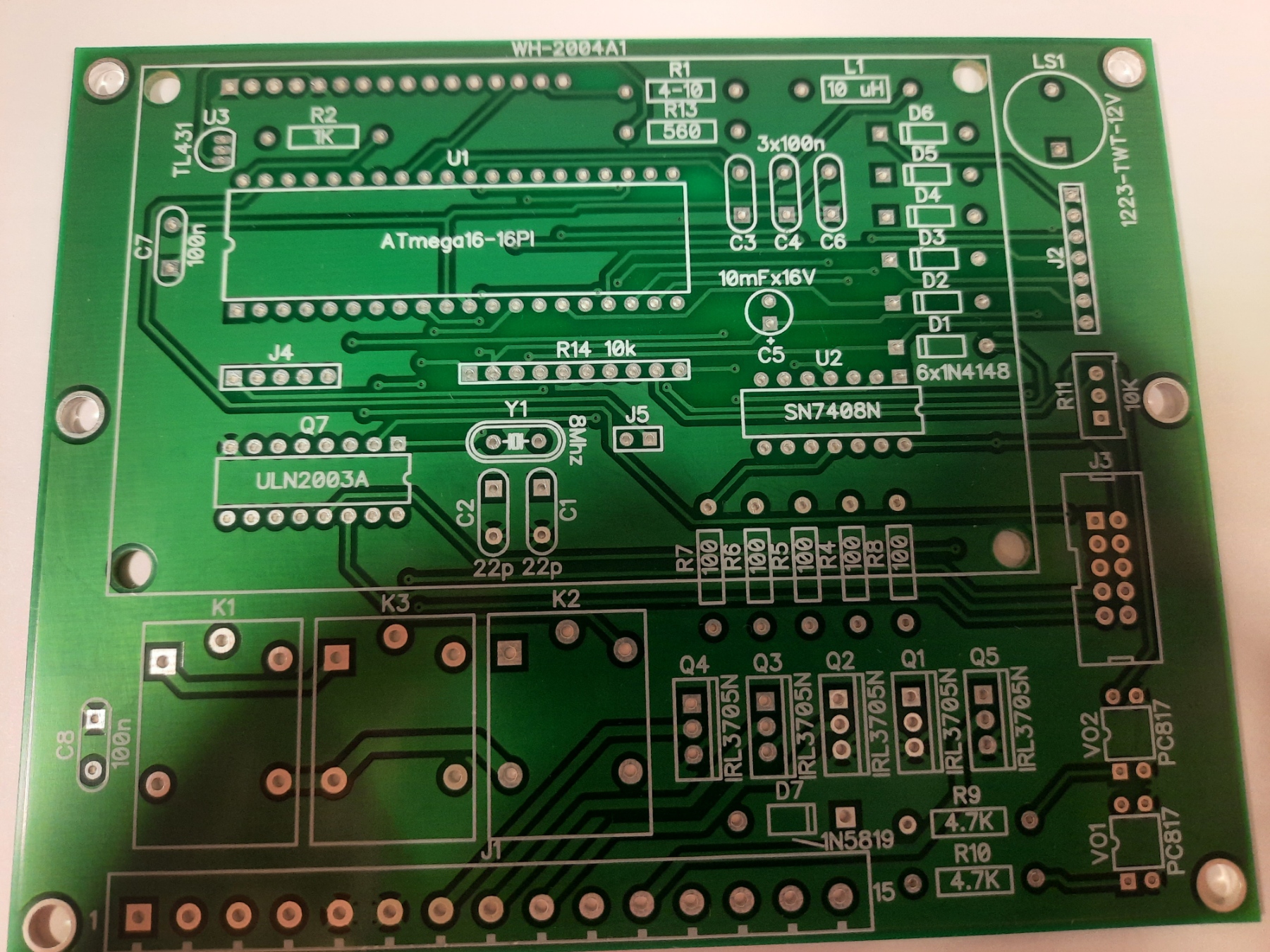

Kotto, Asmodey спсибо за отзыв.
За последний месяц плат было много. Но я как то не спрашивал разрешения на публикацию, поэтому их нет в теме. Вот сегодня доделал платку стенда для промывки инжекторов. Она в свободном доступе, разрешения спрашивать не надо :)
Металлизация, маска темно зеленая полуматовая Image Cure XV501T, шелк той же фирма, белый матовый. Размер 126.4х99.3
