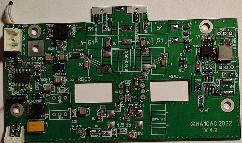

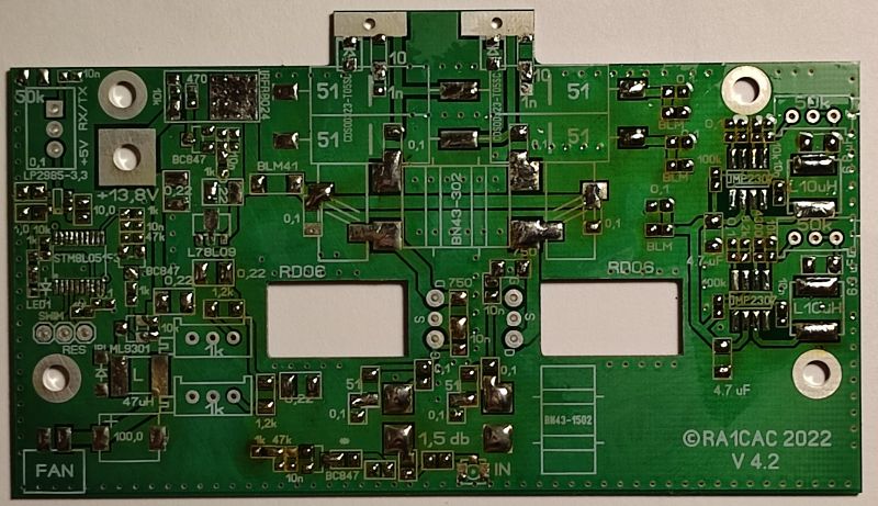

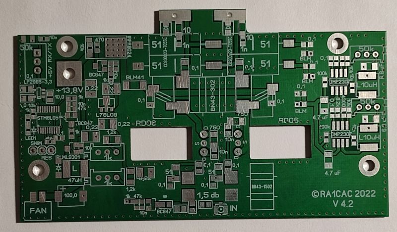

Всем привет.
Получил недавно свою платку от mial. Драйвер широкополосного усилителя мощности.
Здесь кое-кто жаловался на плохое качество маски.
На мой взгляд - необоснованно.
Вот эта плата после лужения:
Лужение проводилось для нанесения некоторого количества припоя, с последующей пайкой феном.
Лудил обычным паяльником 25 вт, припоем ПОС-61 и флюсом RMA-223.
Маска держится отлично, никаких сколов и подтеканий не заметил.

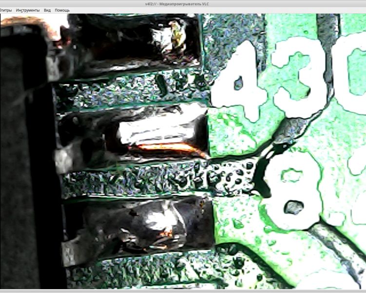

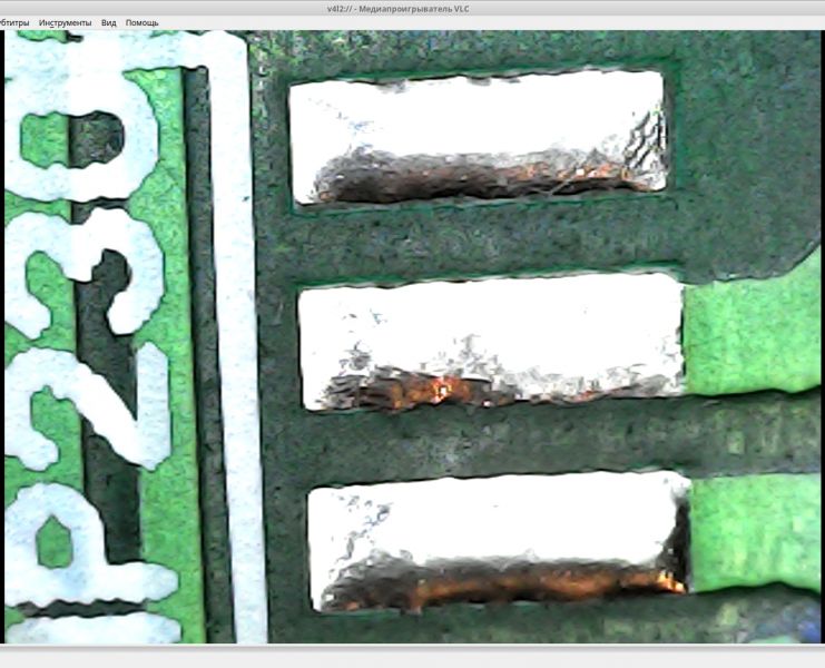

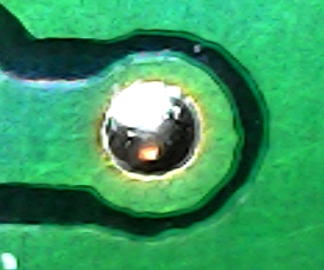

Чтобы не быть голословным, вот несколько снимков под микроскопом:
Контактные площадки микросхемы:
Как видим, все ровненько (высота шрифта маркировки = 1мм).
Далее - распаянная на эти площадки м/с:
Видны капельки недоотмытого флюса.
Переходные отверстия в контактных площадках пропаиваются влет, даже не смотря на наличие маски с одной стороны:
Частично смонтированная плата:
В целом, я доволен работой уважаемого mial
Оценка 5+.
Так что, тезка, не обращай внимания на брюзжащих завистников.
Их всегда хватает у людей, которые что-либо умеют делать на отлично.
Дай Бог тебе здравия на долгие годы - радовать нас своими платами.
73!

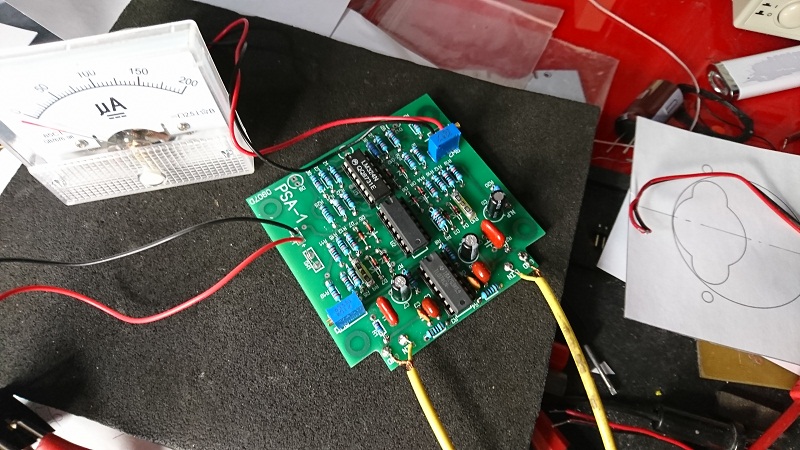

Добрый вечер.
Сегодня получил свои платы для аля "механический барометр с термометром". Качество как всегда на высочайшем уровне.
Еще раз огромное спасибо.
