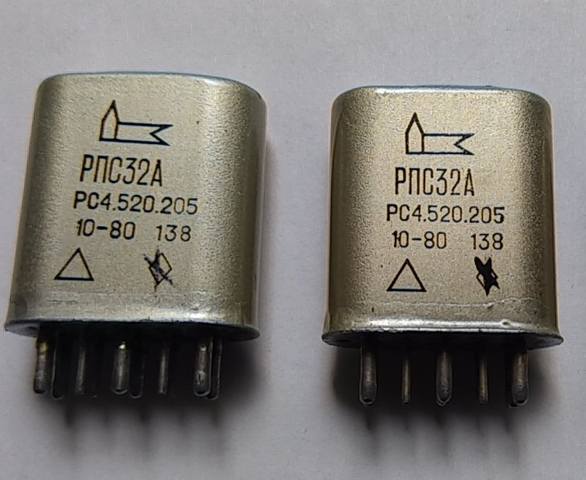

Нашлись на работе три релюшки РПС-32А РС4.520.205
Решил примерно прикинуть их стоимость по наличию ДМ.
К своему удивлению обнаружил МПГ : 1.1532 причем у РПС-32А РС4.520.201 МПГ : 0.1532
202-208 1.1532, от 209 и далее уже другой состав.
http://радиолом.рф/page/8/?s=РПС-32
В РПС-32Б РС4.520.205-01 тоже 0.1532 хотя по идее отличаются только крепежом.
Откуда взялся "лишний" грамм палладия не понятно.. :dont_know:
Здравый смысл подсказывает что его и напаять то там некуда, но жаба шепчет совсем другое :)))
Ошибка в каком то формуляре и растасканная по всем ресурсам или всё же имеет место быть.
Как считаете?
Можно конечно распилить и посмотреть, только как то не хочется курочить изделие.

У меня таких лежит десяток б/у ,разберу одну как нибудь..
Посмотрите пожалуйста, если не сложно.
Только год выпуска, серию и номер уточните, а лучше по возможности сделайте фото.
Буду премного благодарен.
Мои новые - пока ломать не хочется.
