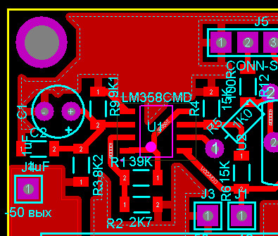

Заказываю и делаю этот проект первый раз, но прежде чем заказать, необходимо всё проверить :facepalm:
Не уверен, что правильно всё сделал, кто может проверить мой таймер на аттини13 с твердотельным реле.
Плату делал двустороннюю, толщину слоя фольги не указывал, не знаю как это сделать (в нагрузке - мотор 200 - 300 ватт), как бы дорожки не погорели :idea: Для этого и делал двустороннюю фольгу на плате.
1 и 3 выводы симистора закорочены, отверстия под конденсатор какие-то странные. Скинь файл в LAY.

Переделал, вот:

Так намного лучше. Цепь 39 Ом + 10нф куда-то потерялась.
Поправил некоторые дорожки и отверстия.
А вообще такое можно на макетке собрать.
А зачем правили? Сопротивления все, я распологаю вертикально - для экономии места. Цепь (39 Ом + 10нф) я убрал намеренно, так как на платах производителей бытовых холодильников, такая цепь отсутствует, да и места много занимает. У меня движки не более 200 ватт, я думаю слишком маломощны, чтобы туда ставить эту цепь. :dont_know:

В отверстия 0.6 ничего не войдёт, исправил на 0.8.
Наружный диаметр увелмчмл с 1.8 до 2мм, так удобнее.
Дорожкам придал правильную форму. От поворота резистора габариты не увеличились.
На спичках не экономят, ещё вышибет симистор самоиндукцией... :dont_know:

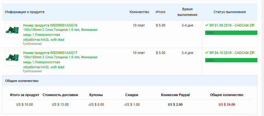

Соник спасибо, но поздно прочёл твоё сообщение, платы уже заказал, вот скриншот моего заказа, заказ обошёлся мне в 2 бакса:
