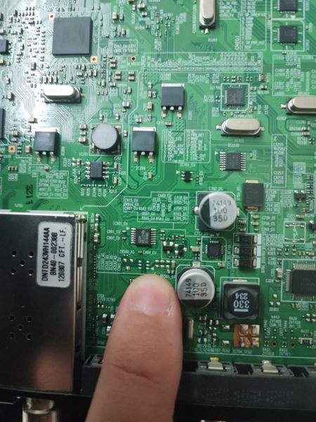

Вскрыл давеча телевизор для очистки от пыли и увидел такое вот "чудо" опухшее.
Помогите, пожалуйста, определить, конденсаторы 350V 100MF или же 100V 350MF
фото по ссылке на хостинг Изображение

SMD электролит: 100мкФ, 35В
А кто вам сказал что он вздутый? Нормальный электролит.
Судя по тому что отсутствует опыт лучше отдать у кого он есть. Отпаять простым паяльником будет тяжело, можно и с дорожкой оторвать. Ну и опять же, по тому ракурсу что есть, его не надо трогать, всё с ним в порядке.
