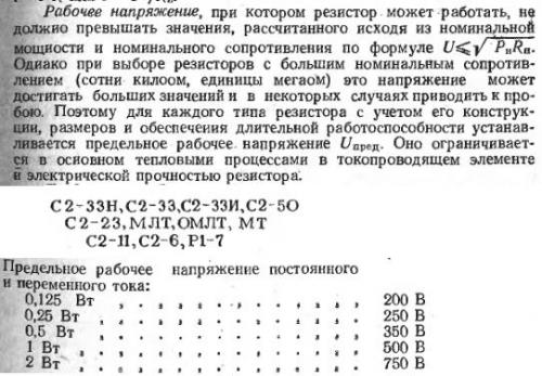

Mad Daimond писал(а):
конечно учить,
Понятно.. Тогда, как я бы считал- берём "предельные условия"- на конденсаторе, и на параллельно подключённом резисторе- 220 (230)
Сопротивление, допустим, взяли 330 кОм
Берём, выложенную мной "шпаргалку", и смотрим- нам нужно найти рассеиваемую резистором мощность, при известном напряжении на нём, и известном сопротивлении резистора:
Считаем- 220²/330000=48400/330000=0,146 ватта. В принципе, достаточно и одного резистора 0,25 ватта, но, лучше взять 0,5 или 1 ватта, так как у резисторов 0,25 ватта, обычно, допустимое напряжение-
зы.. И никто не запрещает включить последовательно два (или три) резистора последовательно, тогда уменьшится и рассеиваемая каждым резистором мощность, и уменьшится возможное напряжение на резисторе-
Например, вместо резистора 330 кОм поставить два резистора по 160 кОм-
110²/160 000 = 12100/160000 = 0,076 ватта

АлександрЛ, большое спасибо! Когда я что спрашиваю, мне реально надо, чтоб один раз объяснили, дальше я уже запоминаю.
Вместо последовательного подключения резисторов можно ведь и параллельно поставить 3 МегаОмных, правильно? У нас получится ведь те же 333 кОм и сумарная мощность трех резисторов?
P.S. Всё сделал, всем спасибо.

Дело не в мощности, а в допустимом напряжении для резистора- я же выкладывал картинку, где было расписано, какое напряжение выдерживают резисторы разной мощности.
