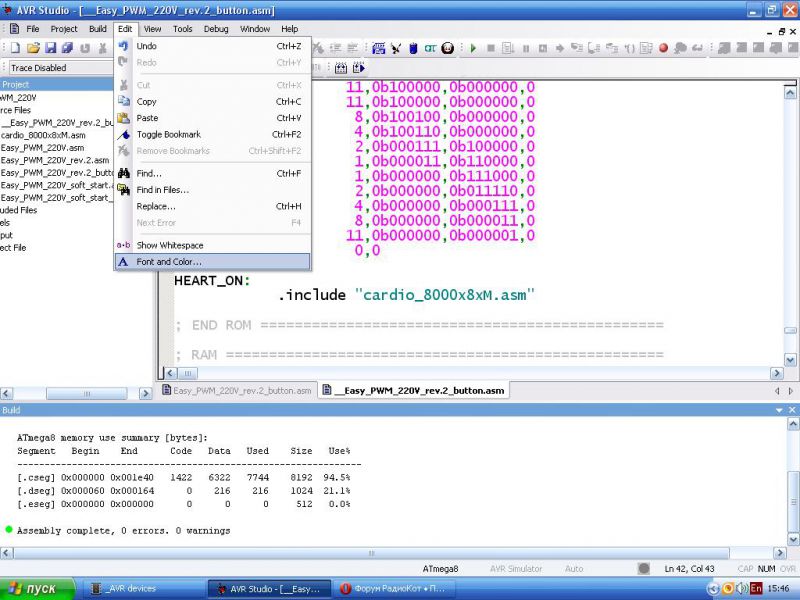

kobzar писал(а):
zero648 писал(а):
Можно сделать подсветку и скобок и цифор и стрингов, но почему-то конфигурация не сохраняется после закрытия студии.
Так может расскажете как ?
Для начала, если win7, заходим в студию от имени администратора, чтобы сохранилась конфигурация.
Заходим в студии в меню "Edit" и выбираем "Font and Color...", см. картинку.

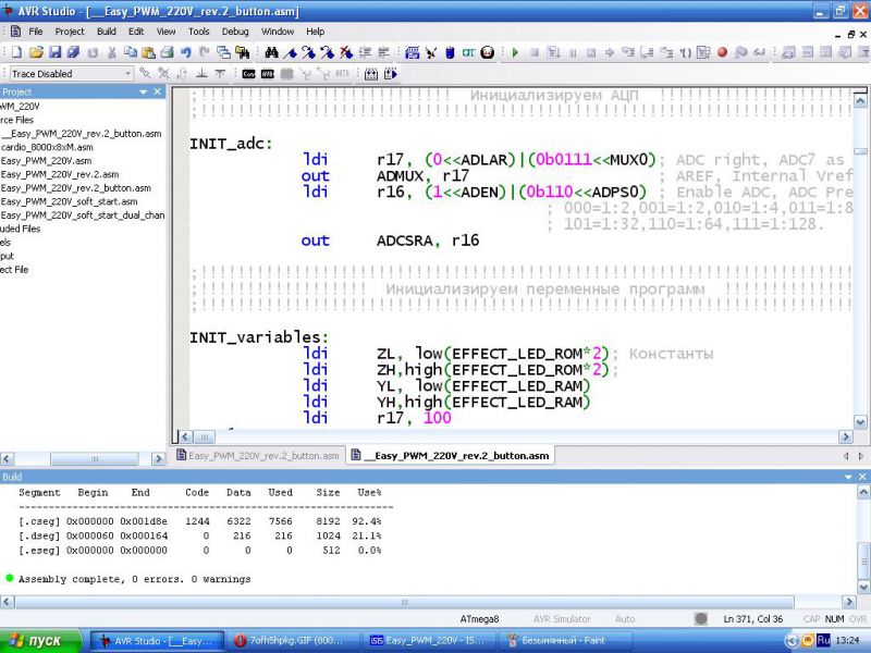

Ребята, открываю свой файл, а у меня открывается вот это. Где окно с кодом? На файл-asm кликал и не раз.

попробуйте в меню Window->Cascade

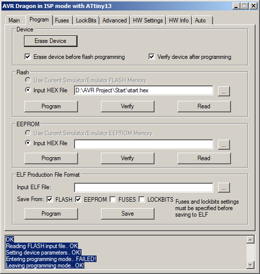

Целый вечер убил на поиски инфы, как настроить AVR Studio для прошивки контроллера.
У меня AVR Dragon, определяется/подключается. Отлаживает, шьет по HV. А SPI ни в какую не хочет. Выставляю частоту SPI 250 кГц, частота процессора 1 МГц.
При попытке что-то сделать с контроллером выдает сообщение
что это? Как правильно настроить программу?
Пользуясь мюгозиллой, в такой ситуации приходится ставить частоту SPI 4 кГц.
