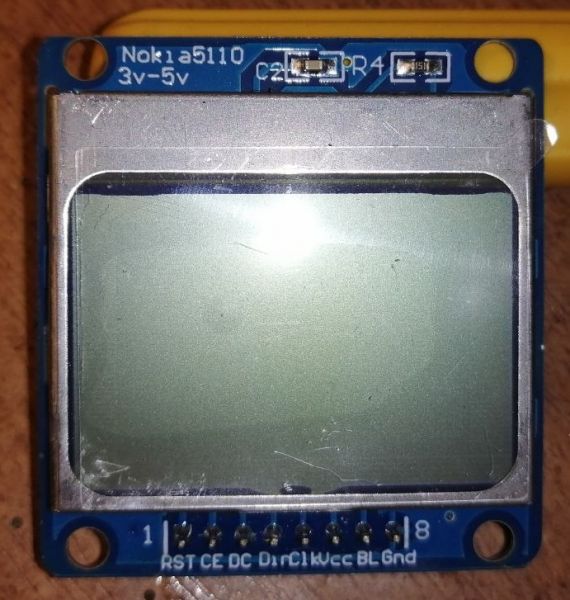

На нём написано "3V-5V" , а три или пять ? или оба ?

Питание 3.3 Вольт. Пины данных толерантны к пяти вольтам.

Я не понимаю определение "толератны" ... На него можно подавать 5 вольт ?
Добавлено after 7 minutes 10 seconds:
или 3,3 ?

Толерантность, в данном случае означает, что на пины данных: cs, din, dc, clk, rst можно подавать как 3.3 так и 5 вольт.
