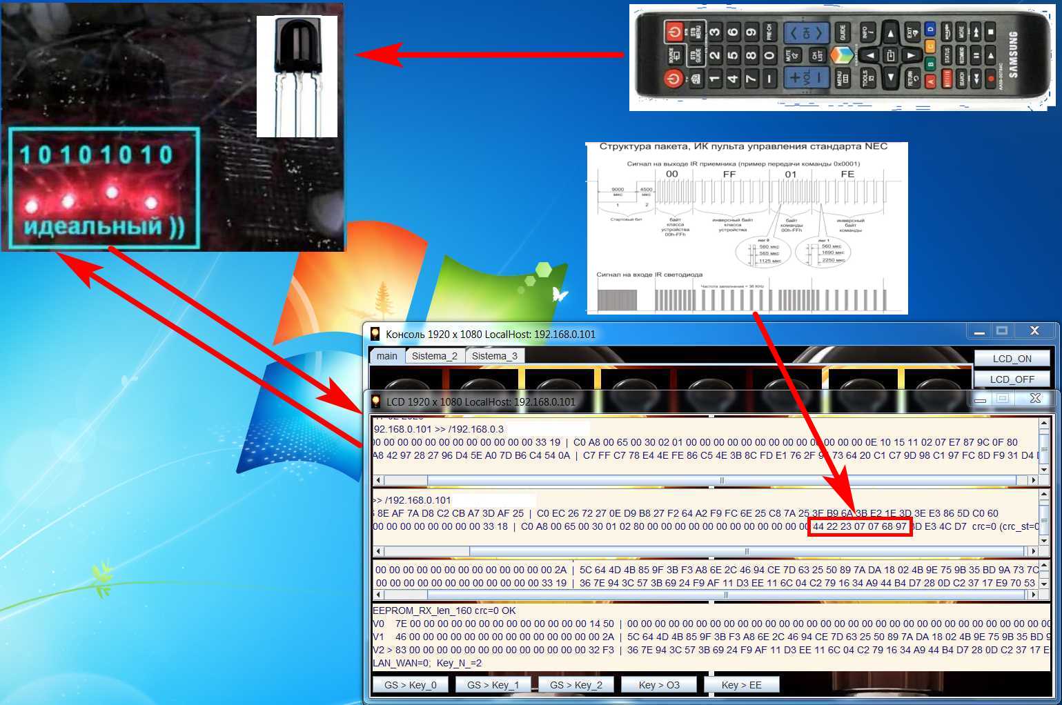

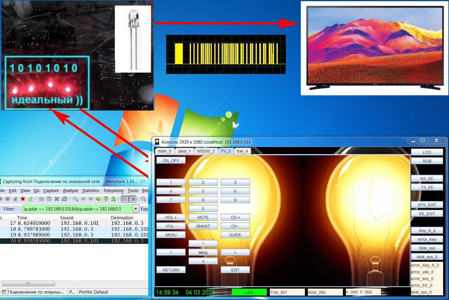

нужно чтобы и в компорт выводило значение 4 байта
нафиг в компорт...
лучше сразу в интернет))
ИК_1.jpg [173.98 KiB]
ИК_пульт по Интернету.jpg [144.98 KiB]
https://www.radiokot.ru/forum/viewtopic ... &start=176
:tea:
