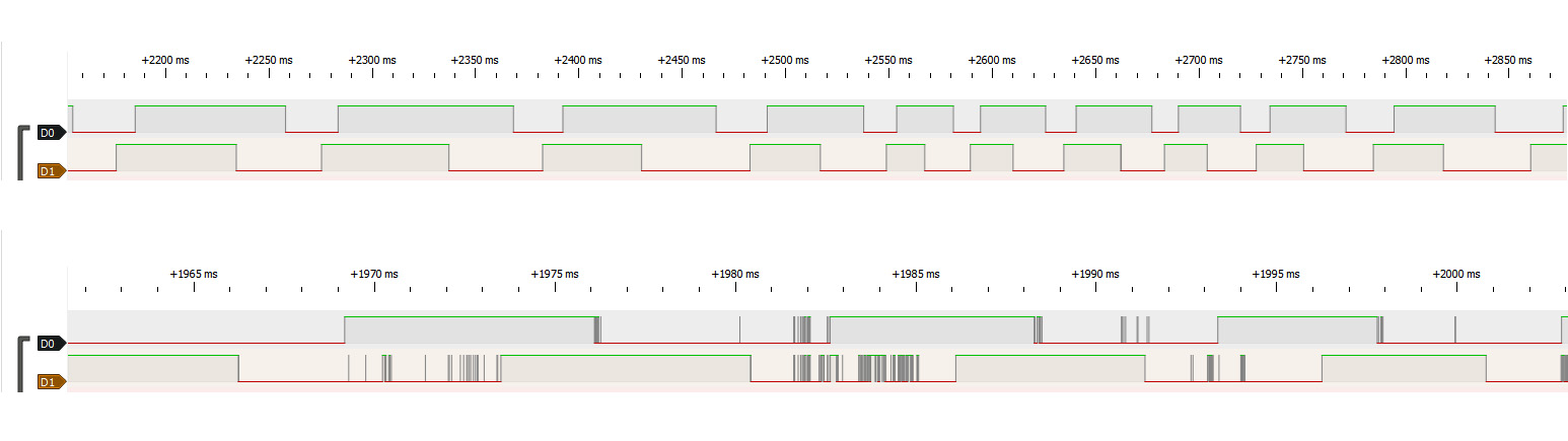

Давно как то участник спрашивал (он энкодер на прерывания вешал), но решение так и не нашлось:
Здравствуйте!
Написал простейшую программку, которая по внешним прерываниям опрашивает энкодер, инкрементирует/декрементирует значение в регистре и сразу отправляет по UART.
Проблема в том, что независимо от направления вращения энкодера получается только инкремент (или только декремент, если переход не по sbis, а по sbic). Как будто второй канал энкодера постоянно находится в 1.
Вот и я задался этим же вопросом.
При использовании энкодера раньше чужим кодом пользовался. Но он, как по мне, излишне сложен, громоздок и интуитивно непонятен. Опрос энкодера был в основном цикле, потом проверка на дребезг в таймере.. Кроме того, не смотря на всю навороченность кода, я проверял работу энкодера на 8-ми светодиодах, наблюдались то пропуски щелчков, то вообще в обратку простреливал.. :facepalm: :dont_know:
Я было грешил на некачественный энкодер, но, как потом оказалось, с энкодером всё впорядке.
Решил поискать что-то получше.. но в итоге пришлось писать самому..
Оказалось совсем несложно. Проверял всё на той же плате с восемью светодиодами, работает чётко, как при быстром вращении, так и при медленном.
Если ещё для кого-то актуально:

Добавлено after 44 minutes 2 seconds:
Но а пропуски всё равно есть.. :dont_know:
Сделал 10 полных оборотов в одну сторону, потом в другую столько же. Разница 15 щелчков :dont_know:
Но от них никуда не деться. Если опрос порта происходит в этот момент, то пропуск гарантирован:
Без пропусков только через прерывания.. Но если "приборы" не подключать, а чисто по ощущениям, то пропуски не заметны :dont_know:
:beer:

Тоже делал обработку энкодеров в прерывании. Но у меня критично по времени было, не мог себе "позволить" каких-либо ожиданий в цикле.
Подумал над данными, поступающими от энкодера, и отметил следующее:
три последовательных состояния представляют собой константу, которая однозначно определяет направление вращения
Например:
01 -> 00 -> 10 = поворот в одну сторону
10 -> 00 -> 01 = поворот в противоположную сторону
Поэтому сохранял в байте три последних изменения пинов энкодера (3 * 2бита = 6бит). И сравнивал эти 6 бит с константами поворота влево и вправо.
PS Прерывание не от пинов энкодера, по таймеру через 500 мкс, пропусков состояния энкодеров (2 шт) нет, анализируется быстрое и медленное вращение

Через очень короткое время (напр. недели .. несколько месяцев) меняется состояние контактов механического энкодера. Контакты загрязняются, изнашиваются и т.д. Неправильные выходные сигналы создают "беспорядок" от какого-то избыточного импульса до неправильная реакция вперед/назад. Сигнал ниже: энкодер на примерно 1-2 года в синтезатор частоты ham-радио. Конденсаторы отчасти помогают, но "замедлить" реакцию.
Добавьте математическую обработку. По прерыванию или в цикле нет значении. Никаких доп. задержек в коде для debounce. Пример: Rotary на Ben Buxton - state machine. Лучшего "лечения" мех. енкодера пока не нашол. Енкодеры работают годами, напр. в VFO: DDS или PLL в качестве основного компонента настройки, базовое радио. Просто если зуб енкодера поврежден, позиция пропускается. При втором зубе - тоже пропускает. На 3-м потерянном зубе - меняю энкодер :).
Портировал метод на несколько типа МК: от Arduino к "чистый" AVR, PIC, STM8/32 и др. Везде работа безупречная. В перерыве, в цикле, без проблем. Конденсаторы нет.
Даже аппаратная обработка в STM32 с этой проблемой не справилась, ни при каких настройках. И там "сломанный кодер" /и его недостатки/ заставил меня использовать метод. Аппаратную часть там оставил для опт. энкодер. (частично пользуюсь переводчиком БГ-РУ)
енкодер KY-040 к лог. анализатор:
- новый кодер
- в эксплуатации /1-2-3 года/
Последний раз редактировалось veso74 Ср ноя 20, 2024 16:07:00, всего редактировалось 6 раз(а).
