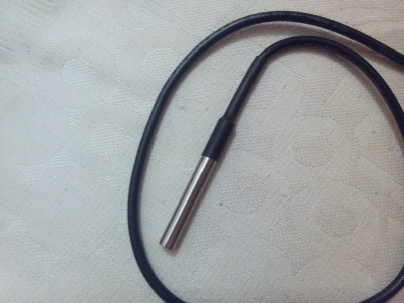

ozezy писал(а):
на плюс два градуса больше
Многовато как-то...
Датчики цифровые, корректировка не предусмотрена. Или датчики не сильно качественные, или саморазогрев от частого опроса. Проверить это просто - понаблюдать за температурой сразу после включения остывшего девайса. Если сначала будет норм, а после потихоньку расти, точно саморазогрев, нужно код править будет, чтобы реже опрашивать. Я опрашиваю обычно не чаще раза в 10 секунд, более чем достаточно.
Если сразу после включения больше на пару градусов, скорее всего плохо сделанный датчик, попробовать из другого магазина / из другой партии.
PS
Глянул коды, вроде как разогрева быть не должно, опрос идет с задержками существенными. Но там много версий, может в какой-то иначе опрос температуры реализован :dont_know:

Спасибо, увеличил длину провода до 20 см и все нормализовалось. От корпуса на 10 см.

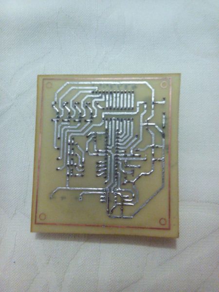

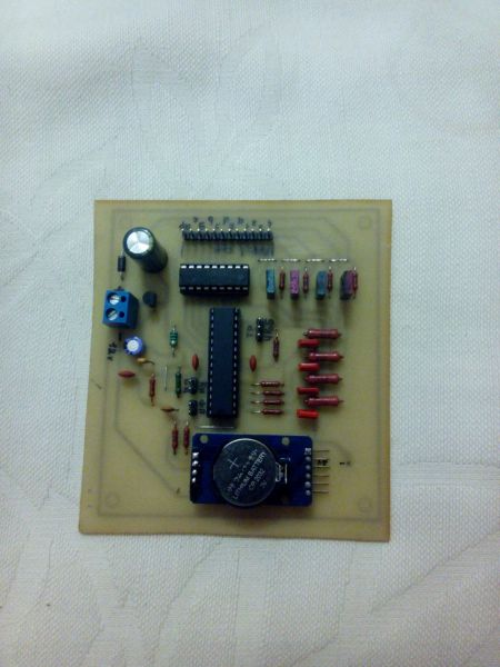

valik1979 писал(а):
Alex1588, а свой проект выложить можешь?
Вот выкладываю файл печатной платы в Diptrace (v.2.4) и файл прошивки под модуль ZS-042
Если пользуетесь Layout то могу скинуть файлы Gerber. Импортируете в программу и получите плату в Layout.
Здравствуйте, а самой схемы не осталось? Попалось кучка SA15-11SRWA с общим анодом, вот и думаю куда их приспособить

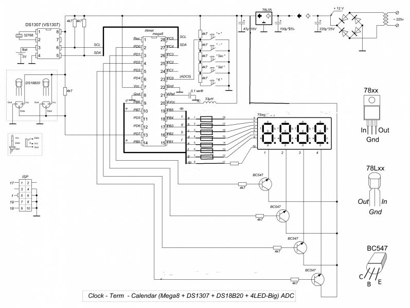

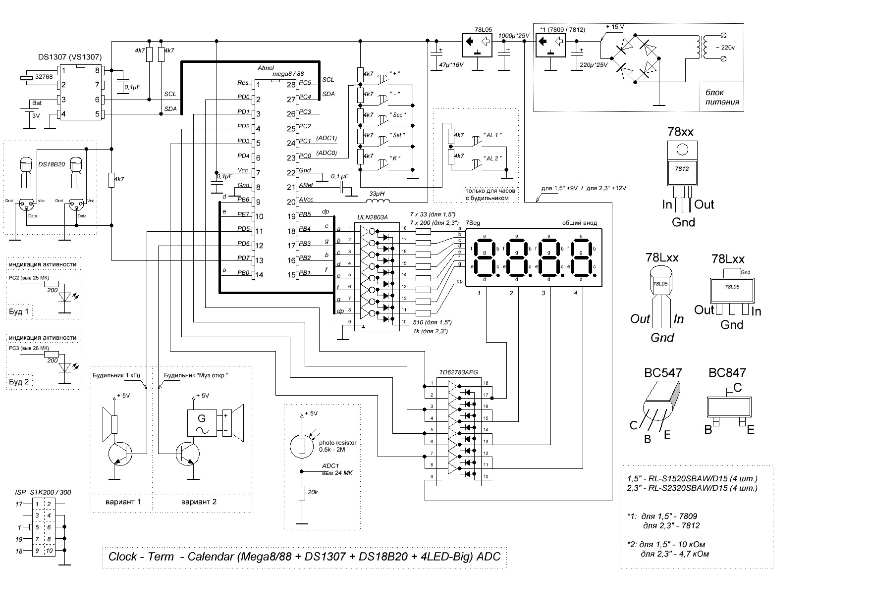

вот схема. :shock:

78L05 только такую нарузку не потянут, нужно 7805 или типа USB зарядки.
 Заголовок сообщения: Re: Часы-календарь-термометр (Mega8+DS1307+DS18B20+4LED)
СообщениеДобавлено: Пт сен 06, 2024 14:54:26
Карма: 25
Рейтинг сообщений: 450
Сообщений: 1634
Откуда: KN34PC, Болгария
Новые типы красные светодиоды / 7-сегментные индикаторы / светят очень ярко. По аналог. схеме, на PIC даже подключил резисторы 1k последовательно к портам, транзистора там нет. А вечером очень ярко. 78L05 следует попробовать (100 mA).

СообщениеДобавлено: Пн сен 09, 2024 10:32:14
Рейтинг сообщений: 775
Зарегистрирован: Вс ноя 30, 2008 20:55:31
Сообщений: 408
Откуда: Belorussiy
похожую схему нашел, только плату сначала вытравил, а потом начал сверяться, и нашел отличия - выходы с мк на индикаторы, не много не совпадают. Видно Alex1588 использовал другую прошивку(под общий катод) и возможно её подкорректировав.
Добавлено after 8 minutes 40 seconds:
схема схожая Изображение
часы на мега8 и DS3231.lay6 [798.19 KiB]

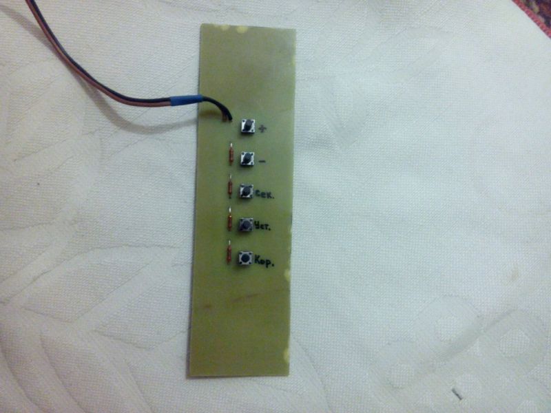

Зарегистрирован: Пн окт 26, 2020 11:58:36
Сообщений: 8
С первым пунктом разобрался. Чего то какие то глюки с синхронизацией компа были, в общем с ходом вроде нормально.
Вот есть такой момент. Мне нужно чтоб точка в дате горела. В прошивке от автора в исходнике, нашел то место где подправить и как подправить, с 3й попытки заработал точка в дате. Так как эта прошивка не совсем корректна для DS3231 и как писали, что если не нужны будильники и коррекция времени то можно ее использовать. Что будет или принесет врет если в коррекции изменить числовое значение?! У меня там изначально показывает 7.1 (вроде такое число). В прошивке измененной под DS3231 от zseer64, там тоже не горит точка и исходника нет. А точки в дате очень не хватает. :roll:
СпойлерИзображение Изображение Изображение Изображение Изображение Изображение Изображение

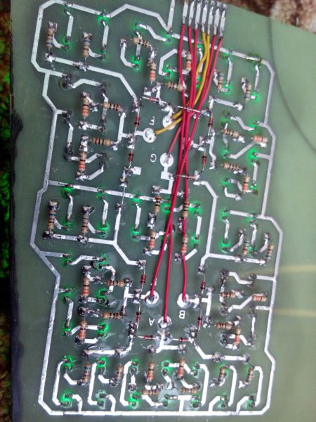

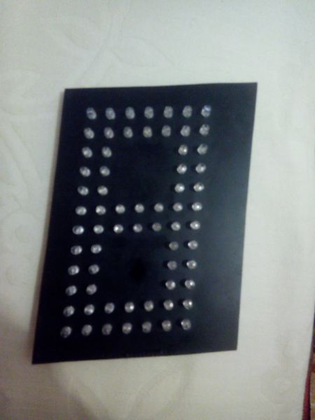

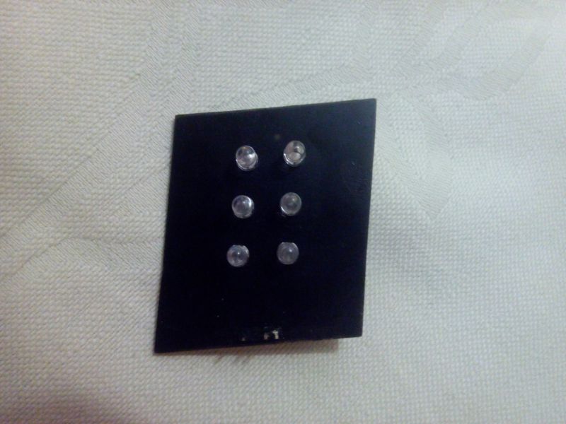

Добрый день. Можно схему подключения индикаторов. Печатку и схему индикатороа. Спасибо.
