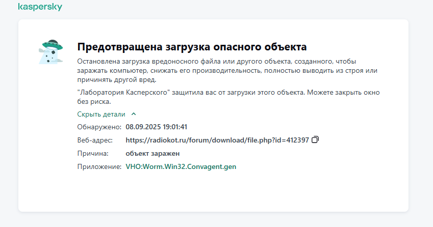

 Заголовок сообщения: Re: программатор ат89 stc-посоветуйте софт
СообщениеДобавлено: Пн сен 08, 2025 07:31:48
Зарегистрирован: Пн сен 08, 2025 07:26:58
Всё отлично работает, но надо немного повозиться. Софт Easy 51Pro v2.0, Драйвер для переходника HL340. (но лучше через COM-порт у кого есть.) Для правильной работы программы обязательно корректное отображение символов китайского языка, для этого заходим в Панель управления - региональные стандарты - Дополнительно и выбираем язык программы Китайский(упрощенный). В программе скорость порта должна быть 28800. Программатор поддерживает программирование контроллеров STC по последовательному порту (переставляются перемычки) и получается внутрисхемное включение на панелки. Достаточно скачать софт от stcmicro.com в разделе download
СообщениеДобавлено: Пн сен 08, 2025 19:06:41
Карма: 96
Рейтинг сообщений: 1505
Сообщений: 15501
Откуда: ДОНЕЦК
ГЫМММ....
Попытка загрузки архива закончилась:
:dont_know:
