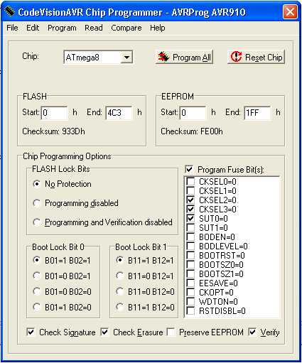

вот что у меня получилось
в файле весь проект и плата
красный ,зеленый светодиод это будильники 1и 2
Комментарий к файлу: фюзы
Fuse_m8_Int_RC_4_MHz.jpg [38.04 KiB]
