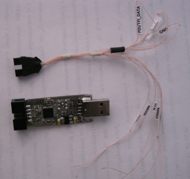

Собрал этот клон так как захотел поработать с tiny10, а мой STK500v2byPetka их не поддерживает. За основу взял второй вариант от Grott но переразвел плату чтоб удобнее было лутом делать, за одно и поставил переключатель питания как у Danko и USB разем от старой флешки. Прошивка AVRISP-MKII-RES-v2-16MHz.hex выложенная Grott, поддерживает переключение драйверов для студии и дудки. Работает хорошо, но в CodeVision медленнее старого STK500v2byPetka из за долгого конекта. А так хороший программатор, спасибо авторам.
Комментарий к файлу: Плата
1.rar [57.91 KiB]
1.JPG [68.01 KiB]
2.JPG [47.36 KiB]
