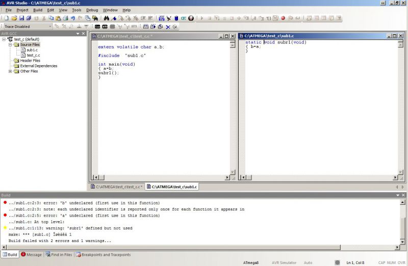

объясните мне тупому пожалуйста, как работать с глобальными переменными. Почему компилится с ошибками?
Комментарий к файлу: проектик на 5 строчек

Во первых не подключена ни одна библиотека, а во вторых не подключена библиотека sub1.c
надо прописать #include "sub1.c"

проверил, не помогло, может не туда прописываю?

господи, ну сколько можно?! :kill: :kill: :kill:
никогда не подключайте сишные файлы директивой #include !!!!
ну хотя бы самый простенький букварик по Си прочтите, наконец!

Ну это понятно, а по существу?
Ну все разобрался, всем спасибо...
