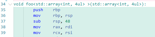

 Заголовок сообщения: Re: Нескольно простых вопросов о программировании AVR на Си.
СообщениеДобавлено: Вт окт 25, 2022 08:23:56
Зарегистрирован: Пн апр 02, 2012 15:56:23
Сообщений: 145
традиционные реализации пользуются именно массивом внутри struct.
Возможно, мы друг друга не очень поняли, я имел ввиду, что std:array не имеет отдельного поля с размером, по крайней мере традиционные реализации (можно спорить по поводу традиций, но я посмотрел варианты msvc и gcc). Определение же метода size() очень простое: return _Size;, где _Size - шаблонный параметр.
Нет, она не "становится шаблонной"
Ок, можно пример кода, как принять объект std::array не делая функцию шаблонной?
Поэтому откуда лезет вот эта странная манера называть обычные массивы "статическими" мне не ясно.
По-моему такой термин действительно прижился, статический в смысле его размера, известного во времени компиляции. Можем назвать такие массивы "не-динамическими" или "автоматическими", но нас не поймут.
Обозначение параметров как auto - это тоже обертка над шаблонами, прикладываю скрины с самого godbolt.org, компилятор сгенерировал две функции-специализации.
СообщениеДобавлено: Вт окт 25, 2022 08:32:50
Рейтинг сообщений: -1
Зарегистрирован: Пн окт 31, 2016 06:23:19
Сообщений: 93
Код:
void foo(auto arr)
  for(auto &x: arr) std::cout << x << &#39; &#39;;
Вы не написали функцию, вы написали шаблон функции, точно также как это сделал предыдущий оратор. Шаблоны - тема совершенно ортогональная. Я не совсем понимаю, зачем вы начали тянуть сюда шаблоны и что вы пытаетесь ими продемонстрировать.
Шаблоны функций - не функции. Шаблоны функций будут лишь использоваться для "штамповки" функций. Для каждой комбинации размера и типа элемента `std::array` будет сгенерирована своя отдельная функция. Точно так же, как мы могли это сделать руками.
Другими словами шаблоны никак не помогут вам победить твердое правило: тип элемента и размер массива всегда будет жестко прописан в типе параметра функции.

Я так подумал после слов об обёртке над структурой с массивом. Что тогда в этой структуре кроме самого массива есть?
Код:
void foo(std::array<int, 8> a)
Видимо, мы говорили об одном и том же, что невозможно для std::array в рантайме получить размер.

Откуда вообще возникла тема "отдельного поля с размером"
Абсолютно ничего. Только массив. В этом вся идея. Нулевой оверхед во всех отношениях.
Как я говорил выше, основная цель оборачивание массива в структуру - сделать его копируемым, то есть передаваемым/возвращаемым по значению и присваиваемым. В С и С++ голые массивы некопируемы, а вот массивы, завернутые в структуры - прекрасно копируемы.
Разумеется, невозможно. `std::array` ничем не отличается от голого массива, кроме копируемости.
Касаемо приведённого кода, сомнительная ценность функции, которая применима для фиксированного размера, поэтому и говорил, что использование std::array вынуждает писать шаблонные функции (оверхед переехал).
Это то, о чем я уже говорил выше. Абстрактная/универсальная функция работы с массивами такого вида действительно имеет сомнительную ценность. Конкретная же функция работы с конкретным application-specific типом данных - имеет прекрасную ценность. Если функция в шахматной программе берет на вход `std::array<std::array<int, 8>, 8>` ничего "сомнительного" в этом нет. Если функция работы с cетевыми протоколами принимает `std::array<uint8_t, 4>` ничего "сомнительного" в этом нет.
