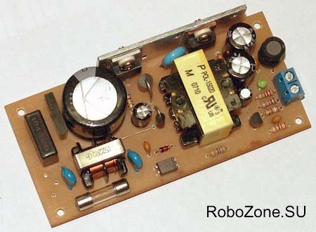

 Заголовок сообщения: Re: Часы-календарь-термометр (Mega8+DS1307+DS18B20+4LED)
СообщениеДобавлено: Вс апр 17, 2011 10:11:53
Зарегистрирован: Пт фев 12, 2010 14:02:22
Сообщений: 237
Откуда: Одесса
Классика ИБП - ТОР-221-227 -это то что Вы предложили . Посмотрите аппноуты фирмы Power Integration и просто повторите .
Трансы продаются готовые из серии POL - цена такого блочка . если купить все детали в розницу ,около 80грн.
Причем , что на 15 Вт , что на 100 ( тор221- тор 227 ) отличается всего грн на 20 . Ошибок не прощает - стреляет ТОР на ура.
Но если пашет , то на отлично .
Сам делал на трансиках от компа , от Sony телека и др . Зазор обязателен - рассчет тоже по проге от ЭПКОС - насыщение и капец.
Кольца не проканывают . Экономия налицо - трансы порядка 40грн . Выпрямлять только Шоттки - другие( быстрые ) диоды плавят
припой. В суппрессор ставьте НER 307+ P6ke250. Никаких RCD снабберов . Без нагрузки не пашет - и не должен .
Диапазон нагрузок порядка 10-15 раз . Так меняется реально скважность ключевания ТОРа.

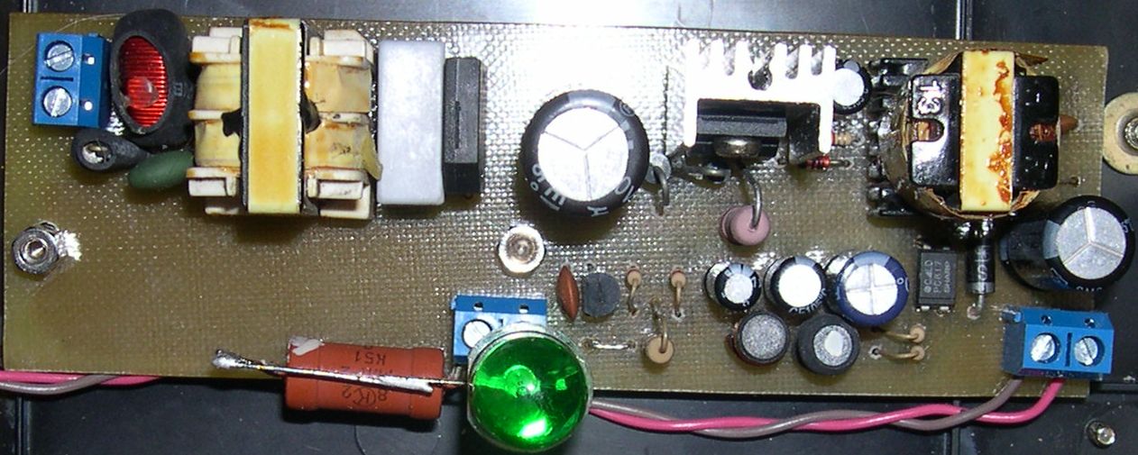

собирал себе вот такой блок питания.
pcb_schematic_pdf.rar [58.7 KiB]
1240811171_pict2738.jpg [32.04 KiB]
