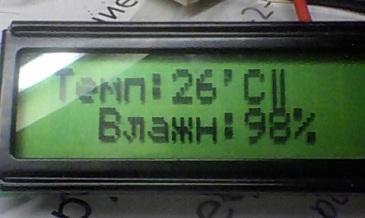

Наткнулся на грабли. Сначала не придал значения, думал может в функции очистки буфера ошибся когда писал:
Код:
//Функция очистки буфера
void clear_buff(unsigned char *buff)
unsigned char i=0;
while(i<16)
    buff[i]=' ';
   i++;
но оказалось все правильно.
Дело в том что sprintf в конце строки как правило ставит \0 - так вот этот ноль зараза все-равно отображается в конце строки на LCD, и догадайтесь с первого раза ввиде чего? Да, именно в виде 2-х вертикальных палочек :))
Да, забыл добавить комментарий к картинке.
Нижнюю строку "Влажность" не берем в расче, т.к. это просто статичная переменная в прогмем, для наглядности.
А вот верхняя с температурой - она и есть, формируемая sprintf
lcd2.jpg [14.83 KiB]
Последний раз редактировалось rs39 Сб сен 22, 2012 23:24:18, всего редактировалось 1 раз.
 Заголовок сообщения: Re: WinAvr в вопросах и ответах
СообщениеДобавлено: Сб сен 22, 2012 23:21:02
Рейтинг сообщений: 67
Зарегистрирован: Пт авг 27, 2010 05:57:06
Сообщений: 2482
Откуда: Тюмень
Уж проще запихать в эту ячейку пустой символ.Может более опытные мастера подскажут что как можно сделать?
Могу предложить вот что :сделать функцию вывода буфера через вывод единичного символа и достигнув нулевого символа заполнять дальше пробелами.
Пока что с телефона подсиживаю так что кроме догадок ничего не могу предложить.
СообщениеДобавлено: Вс сен 23, 2012 09:50:11
Рейтинг сообщений: 11
Зарегистрирован: Вт фев 21, 2012 20:42:26
Сообщений: 135
Откуда: Санкт-Петербург, Россия, Земля
На мой взгляд, проще всего не выводить каждый раз весь буфер, а делать печать только того, что действительно изменилось. При выводе чисел проблема неполного стирания предыдущего значения решается легко - нужно указать функции sprintf минимальную ширину числа. Тогда, если число занимает меньше символов, функция добавляет пробелов.
В одном заброшенном проекте я делал функцию, которая выводила информацию на экран от мобильника. В одном из параметров функции передавались битовые флаги, указывающие какой именно участок надо перерисовать. Это экономило кучу времени, да и мелькания не было.
Да, пожалуй самый оптимальный вариант.
Следуя ему поступил следующим образом:
Зная сколько символов будет занято строкой, с учетом ширины числа (от 0 до 999 к примеру) задал в sprintf %3d, получилось 3, без учета символа завершения строки.
Все ранее навешанные функции strlen, заполнения буфера - убрал. Буфер так-же инициализировал в 3 ячейки супротив 16.
Функция очистки LCD тоже не нужна, т.к. длинна строки определена заранее(%3d).
Итог - код без лишних наворотов, мерцания дисплея нет, результат отображения без мусора.
Рабочий образец кода:
Код:
        unsigned char buffer[3];
        val = 999;
        sprintf(buffer,"%3d",val); // Заполняем буфер результатом, символ окончания строки невсчет
        LCDGotoXY(0, 0);
        LCDstring(buffer,3);
СообщениеДобавлено: Вс сен 23, 2012 22:34:26
Карма: 7
Рейтинг сообщений: 52
Зарегистрирован: Чт дек 31, 2009 19:27:45
Сообщений: 842
Откуда: Бровари, Україна
Плохо.
Код:
        unsigned char buffer[3];   // <---- Буфер на три символа
        sprintf(buffer,"%3d",val);  // <---- пишется три симола и завершающий 0 за ними, итого 4 !
Будет переполнение буфера, а там уж как [не]повезёт.
Я делаю без промежуточных буферов. avr-gcc (WinAVR) позволяет так:

    return 0;
// Инициализация файлового объекта LCD
FILE lcd_file = FDEV_SETUP_STREAM(lcd_file_putc, 0, _FDEV_SETUP_WRITE);
// Для удобства
#define flcd (&lcd_file)
Где-то в lcd.h определены строки с кодами символов в пользовательском знакогенераторе, как-то так:
Код:
// Символ градусов цельсия ° занесён в знакогенератор по адресу 0, он же 8
#define LCD_CELSIUS_STR "\x08"
Теперь можно так -- никаких промежуточных строк и завершающих нулей, пойдёт посимвольно прямо на индикатор.
Код:
    lcd_goxy(1,3);
    fprintf_P( flcd, PSTR("t=%3d" LCD_CELSIUS_STR "C"), temperature);
Или вообще к первому фрагменту кода добавляем
Код:
#include <stdrag.h>
void lcd_printf_P(uint8_t x, uint8_t y, const prog_char * fmt, ...)
    lcd_goxy(x,y);
    va_list va;
    va_start(va, fmt);
    vfprintf_P(flcd, fmt, va);
    va_end(va);
И пишем одной строкой переход к координатам и вывод:
Код:
    lcd_printf_P(1, 3, PSTR("t=%3d" LCD_CELSIUS_STR "C"), temperature);
Примечание:
В языке C запись "t=%3d" LCD_CELSIUS_STR "C" даёт склеивание фрагментов строк в одну строку "t=%3d\x08C", но не нужно помнить, какой символ на каком номере и не будет проблем, если после \x08 идут опять цифры, в виде подстрок они точно не приклеятся к \x08
По поводу размера кода можно не беспокоиться, так как в библиотеке avr-libc функция sprintf сама сделана через порождение файлового объекта с флагами вывода в массив символов и с полнім набором va_start/vfprintf/va_end:
Код:
int sprintf(char *s, const char *fmt, ...)
    va_list ap;
    FILE f;
    int i;
    f.flags = __SWR | __SSTR;
    f.buf = s;
    f.size = INT_MAX;
    va_start(ap, fmt);
    i = vfprintf(&f, fmt, ap);
    va_end(ap);
    s[f.len] = 0;
    return i;
Лень в виде мании величия: «ты гений, зачем стараться?». В виде комплекса: «всё равно не выйдет, зачем упираться?». Как логика: «если достаточно, зачем знать и уметь больше?». Цель одна: остановить. Не любит тепло работающих мышц и шум работающего мозга.
