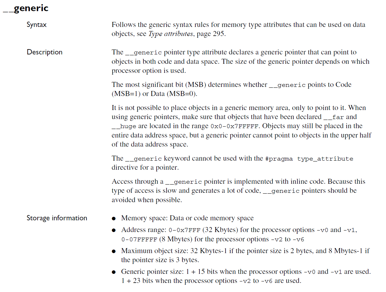

Без меня. Просто оставлю тут страничку из документации IAR C/C++ Compiler User Guide for AVR.
изображение_2022-11-03_095353149.png [229.17 KiB]
И никаких фантазий. Cтандарт и документация всегда дадут чёткий ответ.

Иллюстрация к IAR-овской реализации обобщённых указателей.
Код:
__flash char x = 10; // Во FLASH
char y = 20;         // В SRAM
char foo(void __generic *s)
  return *(char *)s;
char main( void )
  return foo(&x) + foo(&y);
Через R16,R17,R18 передаётся (1+23)-битный указатель.
Код:
//char main( void )
main:
//  return foo(&x) + foo(&y);
        LDI     R16, LOW(`x`)
        LDI     R17, (`x`) >> 8
        LDI     R18, 128
        RCALL   foo
        MOV     R19, R16
        LDI     R16, LOW(`y`)
        LDI     R17, (`y`) >> 8
        LDI     R18, 0
        RCALL   foo
        ADD     R19, R16
        MOV     R16, R19
        RET
