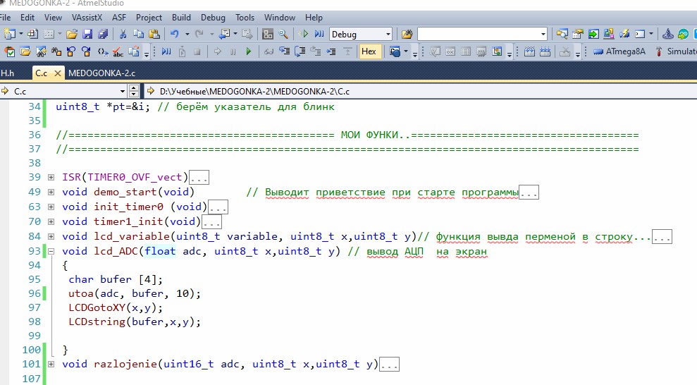

Здравствуйте!
Вопрос такой.
Имеется небольшой проект на Atmega 8
с выводом информации на LCD 1602 Китайский.
Проблема возникла с выводом дробного числа через utoa
результата работы ADC.
Подскажите как правильно с числами работать с дробью.
Памяти то тут не очень.
utoa видимо не умеет выводить дробные. А других я не знаю.
2.jpg [62.58 KiB]
1.jpg [137.83 KiB]

aleksey chilov, <<utoa>> это unsigned integer to string.
Пользуйте sprintf() - см. например https://www.microchip.com/forums/m293227.aspx
Ну а вообще - 8битные AVR и float - слабосовместимые вещи. Не, ну если реально надо - то надо.
Но иногда проще и даже быстрее умножить значение на 10,100, 1000 - зависит от того, скока надо точности после запятой - это значение в целочисленной арифметике преобразовать в строку, а потом ручками поставить там точку в нужном месте.

Во-первых, есть ftoa - флоаты в строку. Во-вторых, более экономичное решение - вывести сначала целую часть, затем поставить десятичную точку и вывести дробную часть.

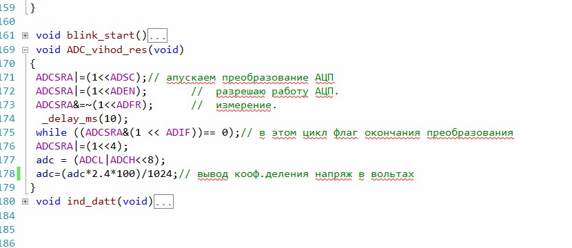

MLX90640, Ну я несколько сумбурно описала. Но имела ввиду то же самое.
Получить из флоата целую и дробную часть - не сложно. Но это математика с плавающей запятой. Лучше вообще на АВРке уйти от float. В подавляющем большинстве случаев можно уйти на целочисленную арифметику, умножив данные на какую то константу (в зависимости от требуемой точности).
У aleksey chilov, судя по скринам, результат АЦП (uint) множится на некие коэффициенты и делится на 1024.
Там вообще float не нужен, ибо при всей широте задачи результат - это 1024 константы - по разрядности АЦП. И можно подобрать коэффициенты так, что б математика была простая.
Как самый простой вариант "в лоб" - результат АЦП дополнительно умножить на 100 и на эти коэффициенты. Прибавить 1024/2 (для округления) и разделить на 1024.
Получим какое то целое число, в 100 раз большее нужного нам.
Дальше или в строку его и вставить точку, либо целочисленно разделить на 100, напечатать целую часть, потом точку, потом остаток от деления на 100.
Тут минус - таки есть деление на 100, что для АВР не лучший ход, и нужно, возможно, использовать 32 бита целочисленную переменную.

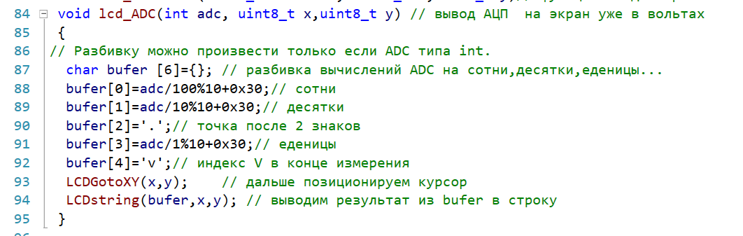

Проблема разрешилаь очень просто. Применил остаток от деления %. И потом положил в массив. Точку тоже положил в массив куда мне нужно. Ну а
дальше вывел как простую строчку. Получилось прикольно!
Ну признаться посмотрел на форуме там приводился пример подобных действий,я применил его,
я такую разбивку применял только по 7seg indication тоже нормально работает.
