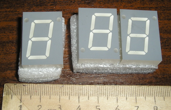

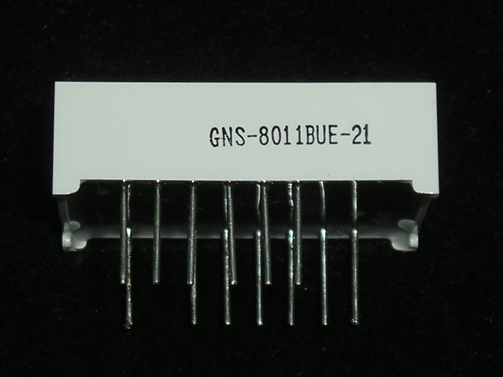

Сегодня с утра метался по рынку выискивая частников, которые торгуют р/деталями. Нашел у одного индикаторы GNS-8011 размером 27,7х20мм, красные с общим анодом. К сожалению, только 3 штуки... Договорились, что подвезет ко вторнику еще один! :))) И то хлеб! Есть по чему ПП разводить. В отличии от ПП, выложенных здесь, под эти индикаторы придется что-то свое изображать... Ноги расположены немного по другому...
GNS-8011Ax-Bx.pdf [23.05 KiB]
Индикатор-2.jpg [165.73 KiB]
73! de rx3rb

 Заголовок сообщения: Re: Часы-календарь-термометр (Mega8+DS1307+DS18B20+4LED)
СообщениеДобавлено: Пт июн 03, 2011 21:39:52
Карма: 68
Рейтинг сообщений: 424
Сообщений: 13490
Откуда: Тамбовская обл.
Гы, мне наподобие недавно приехали :)
(сорри за качество, лень фотик доставать)
Красные индикаторы в часах, это не очень хорошо, так как красный цвет, действуют раздражающе на человека, ну разве что это ваш любимый цвет. :)

vic56rus писал(а):
Здравствуйте все!
В недавних журналах "Радио" был описан способ изготовления семисегментного индикатора из трубочек для коктейля, нарезанных по размеру сегмента, в торцы вставлены светодиоды...По этой технологии можно изготовить индикатор любого размера и конфигурации.
такие индикаторы очень интересная штука, правде еще где-то читал что полость внутри нужно заполнять силиконом, он работает как световод, правда смотрятся такие индикаторы не так красиво, я тоже сначало хотел на таком принцыпе построить, но потом передумал и применил по 4 светодиоды в сегмент.
нужно не только знать, но и уметь это объяснить

jumbo писал(а):
1. Абсолютно согласен! Т.к. постоянно имею дело с цифровой шкалой (в силу своего основного хобби) - предпочитаю зеленый или желтый цвет цифр, но не красный. Быстрое утомление глаз и раздражение. А красные купил только потому, что вообще другого ничего нет... А сделать часы хочется. Думаю, что индикаторы зеленые можно подкупить и позже! :))
2. Вот, наваял только что! Прошу уважаемых форумчан посмотреть и, если не влом, проверить на ошибки. Просьба сильно не пинать... :shock:
GNS-8011BUE-21.lay [27.24 KiB]
73! de rx3rb
