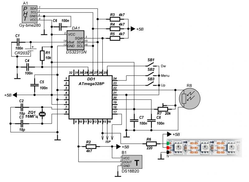

Возник ещё один вопрос?
К какой ноге подсоединяется датчик температуры DS18B20, и сколько их должно быть?
 Заголовок сообщения: Re: Не скучные часы на WS2812B
СообщениеДобавлено: Сб янв 20, 2018 08:46:47
Рейтинг сообщений: 44
Зарегистрирован: Ср дек 10, 2008 21:24:28
Сообщений: 497
Откуда: Алтайский край, Барнаул
Датчик один. Схема:
Того, кто не задумывается о далеких трудностях, ожидают близкие неприятности.
Последний раз редактировалось max50 Сб янв 20, 2018 09:50:37, всего редактировалось 1 раз.

С4 надо уменьшить в 10 раз и убрать лишнюю точку у SB1
Можете вообще не ставить. Перезалил.
