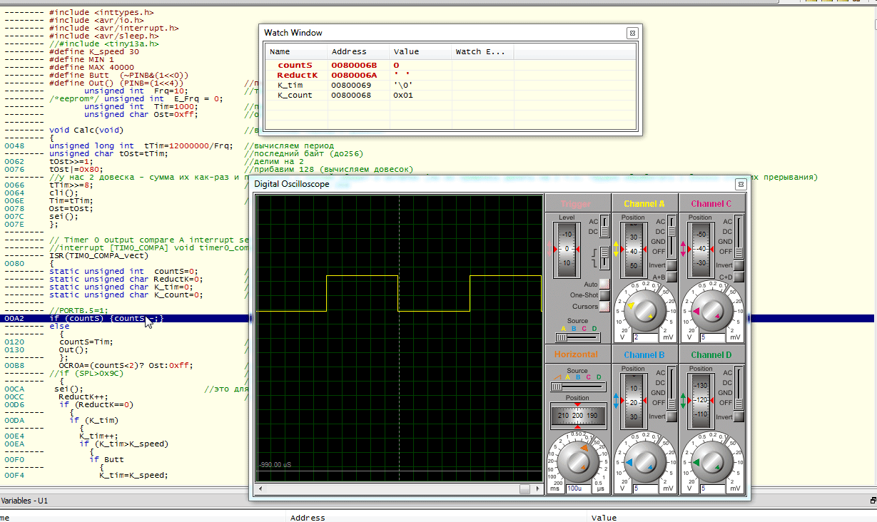

Ivanoff-iv писал(а):
Где такое :shock: как увидеть?
Вот
Измерьте желтый участок
Пример
Частота МК 16МГц (точное значение 16252928 Гц)
Частота сигнала 7981 Гц
Частота прерывания таймера 262144 Гц
Расчетный джиттер 1/262144 = 3,81 мкс, 1 прерывание таймера
В данном примере используется 24 битный сумматор, шаг (шаг сумматора) перестройки 0,015625 Гц

Ээээ, меня за усы тянуть не надо! что такое джиттер я в курсе
у меня где ты такой джиттер нашел?
Без комментариев.

а там кнопка настройки частоты не нажата?

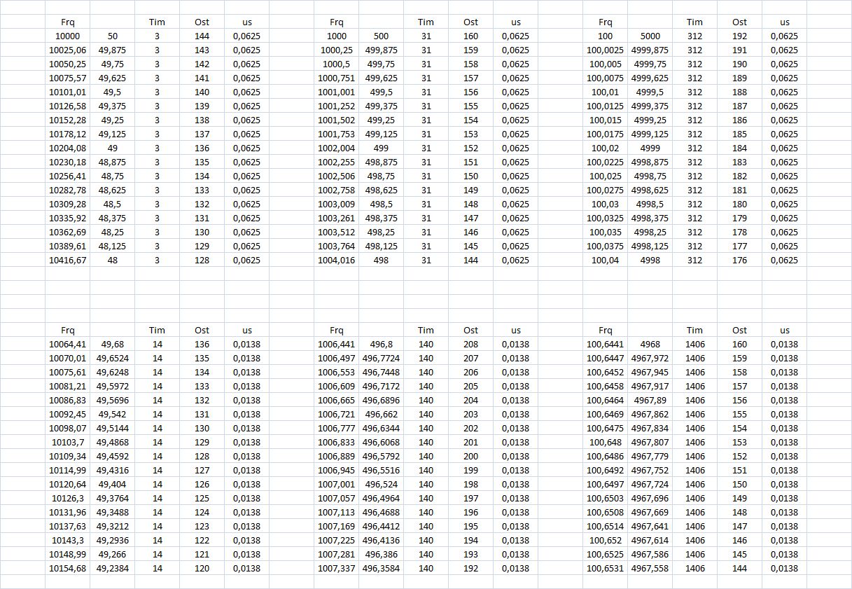

Ivanoff-iv, я изначально говорил, что это делитель
СпойлерИзображениес ростом частоты растет погрешность
мало того еще и господину Reflector говорил - заставьте таймер в stm32 работать в режиме сумматора.
Ivanoff-iv, я могу синтезировать частоту
СпойлерЧастота МК 16МГц (точное значение 16252928 Гц)
от 0,015625 Гц до 131072 Гц с шагом 0,015625 Гц на всем протяжении диапазона.
Помимо того еще и не только с генерировать синус но и любой другой сигнал (пилообразный, треугольный, пользовательский).

Да, соглашусь, это хоть и не простейший, но делитель... сейчас его переделываю... на С желаемых характеристик добиться не смог, не хочет содержимое прерывания гарантированно укладываться в 128 тактов МК... хотя там одно условие, одно суммирование и одно присвоение... (я знаю почему оно не влазит... можно не объяснять).
