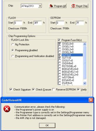

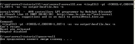

Долго искал информацию по програмированию и прошивке микроконтролеров.наконец то собрал свой первый(!) STK200,собрал схемку на Тини2313 с четирьмя светоиодами,нашел какую то прошивку и решил это скомпонировать.дело было вчера.вставив программатор в ЛПТ у меня загорелся светодиод на STK200,который у меня соеденьон между землей(10) и VCC(20) 74HC244N,хотя и красиво, но меня это не обрадовало(так должно бить?ведь я еще нечего не шью!).Подключил плату з Тинькою,подал питание,запустил Avreal, он выдал какую то ошибку(ниже привел).так я не поняв в чом проблема лег спать с каменем на душе :cry: .Может кто то мне подскажет, как можно знать что програматор и контроллер работает,может есть какието "контрольные точки"?

СообщениеДобавлено: Вс янв 13, 2008 01:15:00
Зарегистрирован: Пн ноя 05, 2007 12:44:43
Сообщений: 87
Откуда: C:\Russia\SPb
UkrRadist, ведь avreal тебя ясно сказал "Altera ByteBlaster not found" , т.е. не найден такой :)
А чтож ты хотел, если ты говоришь, что STK200 собрал :)
Ключик то в командной строке "-ab" , что значит шить через Altera ByteBlaster. Поставь "-as" и будет тебе счастье.
Со страницы автора AVReAl :
-ab работа через Altera ByteBlaster (включая ByteBlasterMV, ByteBlaster-II)
-as работа через адаптер Atmel STK*00
-aa автоматический выбор ByteBlaster/STK
А можешь просто -aa поставить и не париться.
А ключ -! убери, не нужен он, это только для экстремальных случаев.
И зачем тебе ключ -o0 ? Если не ошибаться с прошивкой фьюза CKSEL, то он нафиг не нужен.
И ключ -2 зачем ???
Ну а про светодиод ты сам ответил на свой вопрос. Он же у тебя между землей и питанием сидит? Так что же ты от него еще то хочешь? :))
P.S. Подробное описание AVReAl, читай внимательно и вопросов будет меньше ;)
СообщениеДобавлено: Вс янв 13, 2008 01:33:39
Зарегистрирован: Вс янв 13, 2008 00:40:29
Сообщений: 34
Откуда: україна,Київ,Дубровиця
не знаю почему там окзалось -ab, ведь я хотел -aa, а что косается светодиода, то он у меня светится при отсутствии питанния на плате,выходит, светится от ЛПТ-порта.Но спасибо что мне глаза открыл, попробую сейчас еще раз.

только что пробовал прошить.Сначала запустил АвРеал,выдало какуюто ошибку,вроде МК не включен.Потом запустил CodeVision,в ответ тоже чтото страшное получил.даже не знаю в чем дело.Ниже приведены ответы при прошивке.
Комментарий к файлу: А вот так мне ответил АвРеал
33.jpg [16.21 KiB]
Комментарий к файлу: Вот что мне сказал CodeVision
22.jpg [30.72 KiB]

СообщениеДобавлено: Вс янв 13, 2008 02:26:35
Сообщений: 87
Вобщем не могут программаторы связаться с кристаллом, вот о чем говорят твои скриншоты. А причин быть может очень много. Проверяй все по порядку. Остается надеяться, что ты не загнал некоторые фьюзы, а соответственно и сам чип "в позу".
А ты хоть что-нить им уже прошивал? Или это твой первый программатор и первый чип(ATtiny2313) ?
СообщениеДобавлено: Пн янв 14, 2008 01:09:27
Сообщений: 34
Все,всем спасибо,вопрос снимается.Схема заработала,диоды моргают!!я просто перепутал выводы в шлейфе :)) .
