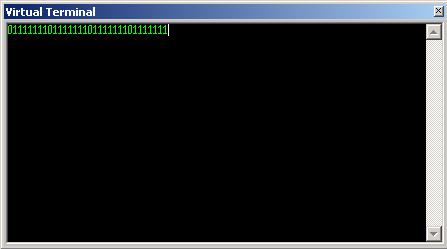

Мужики подскажите вроде баг CVA или протеуса
Код:
// USART initialization
// Communication Parameters: 8 Data, 1 Stop, No Parity
// USART Receiver: Off
// USART Transmitter: On
// USART Mode: Asynchronous
// USART Baud Rate: 9600
UCSRA=0x00;
UCSRB=0x08;
UCSRC=0x06;
UBRRH=0x00;
UBRRL=0x33;
// Analog Comparator initialization
// Analog Comparator: Off
// Analog Comparator Input Capture by Timer/Counter 1: Off
ACSR=0x80;
while (1)
      sprintf (buffer, "%d,%d,%d,%d,%d,%d,%d,%d",PINB.0,PINB.1,PINB.2,PINB.3,PINB.4,PINB.5,PINB.6,PINB.7);
      printf ("%s",buffer);
      printf ("\n");
      delay_ms(1000);
А выхлоп вот такой
12111.JPG [8.99 KiB]
printf ("\n"); не фурычит...

2truebest
Мне кажется надо printf("\n\r");
Если речь идет о печати с другой строки
