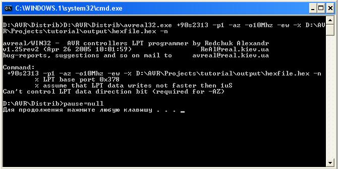

Сообщений: 57
не помогло(
при подключении контролера к бластеру загорается диод у мк, при рошивке он 1 раз моргает, при этом ещё один диод вспыхивает и тухнет, на бластере горит только питание, красный диод не горит.

Тяжело лечить по фотографии, но давайте попробуем.
1. Как собран адаптер и как подано питание? В обучалке там нарисовано +5 и на схеме адаптера, и на схеме бегущих огней. Питание можно подавать или на оба, или только на плату с микроконтроллером, а оно через диод попадёт на микросхему бластера. Если оно, конечно, подключено.
А если питание подано только на бластер левее диода, то оно ж на микроконтроллер не попадёт.
2. Так что, светодиод, обозначенный в обучалке как LED1 при программировании не промигивает?
3. Минимальная проверка адапетра - закоротить MOSI-MISO (3 и 9 ножки на колодке программатора), питание подать, микроконтроллер не подключать.
avreal32 -ab -p1 +90s2313 -% >avreal.log
Если в батнике, то -%%
LED1 должен мигнуть.
В текстовом файле avreal.log должно проскочить что-то в духе
% Pgm on reply AC 53 00 00
Если ни того, ни другого нет, то что-то не так с адресом порта или с самим портом или с монтажом.
4. В командной строке на картинке дважды указан ключ -o
Реально будет работать только второй -o10MHZ
-! лучше без нужды не указывать.
Добавьте в баник для записи -%% >avreal.log, может в расширенном логе что-то увидится.

Питал по всякому, и только с бластера и на обе схемы подавал по 5в, вот результат:

диод не мигал при закорачивании MOSI и MISO.
Пробовал разные режимы работы ЛПТ в биосе - все то же самое.

О, при закороченных MOSI и MISO именно такое и должно быть. Главное, что доступ к порту есть, байт-бластер по перемычкам автодетекта найден и сигнал с MOSI через перемычку вернулся на MISO и был принят программой. Непонятно, почему не мигал светодиод LED1 -- он управляется тем же сигналом, которым открывается шинник, выпускающий MOSI наружу. Разве что питание было подано в точку «+5V», а не на X2.контакт_4. В таком случае шинник питание получил и отработал, а светодиоды (и плата дальше) не получили питания, диод не пустил (о назначении диода тут, в особо злостных случаях, например, при программировании контроллера при питании меньше 3 вольт, он может и мешать, но чаще помогает).
Остаётся проверить прохождение сигнала сброса и SCK на микроконтроллер. При программировании той схемки «бегущего огонька» наличие SCK можно увидеть по промигиванию светодиода HL1, а вот для проверки прохода сброса можно просто подкинуть на проводках еще один светодиодик с резистором.
Резистор R3 на той плате желательно всё же увеличить хотя бы до килоома. Шинник-то их пересилит, но ток велиоват для нормальной работы 74HC.

Стрый комп или в BIOS стот SPP ? Раньше не все LPT поддерживали упраление высокоимпедансным состоянием выходов данных. Режим LPT под названием BIDIRECTIONAL (появился в IBM PS/2, по имени которой до сих пор называются порты клавиатры и мыши) может стоять в BIOS отдельно, может быть включен в SPP. Но именно StandardPrinterPort такого режима не имеет и ключ -az нужно убрать. Просто после программирования выходы остантся в активном состоянии и могут мешать работе программы.
