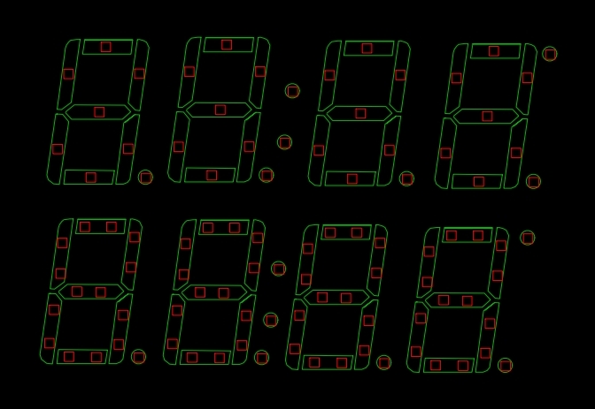

Ребята, хотелось бы 3 или 4 светодиода на элемент сегмента. Возможно ли это сделать и как?
поглядите в сторону моих часиков у меня по 3
можете и по 4 даже прошивку переделывать не надо

сделайте на 1-2 светодиода на сегмент и без секунд ?

делай макетку для тестов прошивок, только сохрани топологию соединения диодов

а как соединять ?

тут были печатки индикаторов

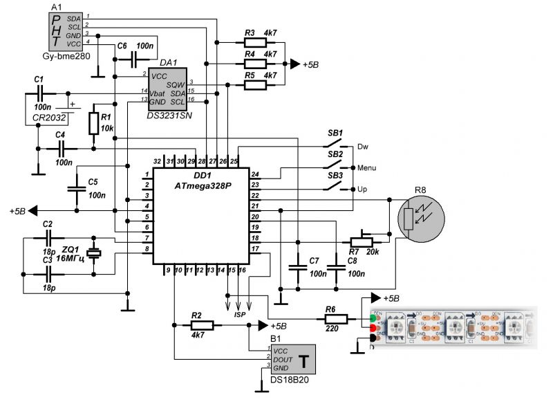

по сегментам разряда понятно (печатки max50) а по разрядам как ? справа налево ? от секунд к часам или я не понял ?
схему управления использовать эту ?
1hiufpud3p.JPG [60.88 KiB]
разные проекты

да, от сек к часам

схема платы контроллера правильная которую я выше прикрепил ?
у меня контроллера такого нет :( надо вырваться в город
а какой номинал фоторезистора ?
разные проекты

фоторезистор обычный с китая.
Ничего нет, но прошивку дайте скорее))))

да не тороплю с прошивкой :)
контроллер то проблема пары дней а вот модуль давления и влажности как то упустил из виду :( только с Китая придется заказывать
фоторезистор точно без номинала ?

bme280 есть версия со стабилизатором на плате и без. И если у неё питание на плате 3.3 то нужно ли согласовывать шину i2c по 5 в ? или выводы "толерантны" к 5в ?
разные проекты

у меня толерантны
и 1307 и 3231 работают без согласования
