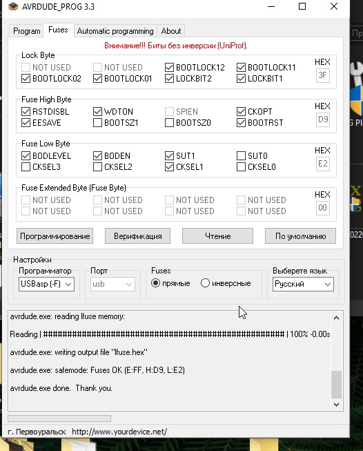

Kostin-cx, Фьюз биты на восстановленной сейчас вот такие:
Разница с вашим фото только в битах CKSEL1; CKSEL0, но они вроде не сильно важны. Выставить их как увас?
она не восстановлена, а просто прочитана от внешнего клока....а чтобы восстановить, то надо записать в неё показанные фьюзы, тогда она будет читаться без внешнего генератора...будет восстановлена до заводской установки

Огонь!!! 8) С помощью той первой "восстановленной (я фьюзы выставил потом как должны быть по умолчанию) удалось поднять еще 7 шт! :music: По способу от Novice user Это очень круто. Я почти смирился с тем, что их придется выбросить. Теперь можно воплощать задуманные проекты в реальнось :solder:

Сообщений: 1306
по-моему, первая атмега должна была читаться без внешнего тактирования при правильном подключении.....
да, проверил со фьюзами 0010 (0001 исходные) - всё читается-пишется....то она была пропущена при проверке (а не генератор помог в данном случае)...

Kostin-cx, Ни одна не читалась. Я даже кварц подставлял на XTAL1; XTAL2 на 8 МГц и все Атмеги заново прогонял. А после генератора (именно генератора 5 вольтовых импульсов) на 8 МГц одна -таки оживилась. И потом она читалась даже после отсоединения генератора импульсов. Может такое быть, что этот генератор какой-то фьюз исправил, который ранее влиял на чтение?

По какой-то причине в предыдущих попытках били фюзы внешнего генератора. Играть с
варианты, разберитесь, что на что влияет, интересно: https://www.engbedded.com/fusecalc/
Ищите, экспериментируйте с безопасной записью фюзы АВР. Есть много информации. Но лучше понять, что на что влияет, и прежде чем записать, анализировать и думать, ничего, например, что автор конструкции задал какую конфигурацию она имеет. Со временем и опытом это станет легко и просто, даже не задумываясь.
