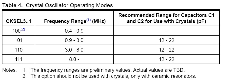

Уважаемые коты подскажите кто знает . Записал программу в atttiny 2313=20pi выставил галочки CKOIV8 SUTO CKSEL3 CKSEL2 CKSEL0 контроллер перестал читаться (AVR910) хотя программа работает но очень медленно ( это часы ) мне надо 10 мгц что надо сделать? и вообще где найти про фузы что небуть конкретное какой принцып установки этих CKSEL.
В даташите на контроллер всё расписано.

Тов. Борис+,
Во-первых есть отдельная тема по фъюзам.(как я устал это писАть, уже пятый раз говорю, буквально).
Тема по фъюзам
Во-вторых, покурите даташит, там чётко расписано как устанавливать фьюзы.
В-третьих, если вы работаете не в uniprog, вы поставили сейчас тактирование на 4мгц от внутреннего генератора и включили делитель на 8. Т.е. сейчас контроллер тактируется от 0,5Мгц.
Чтобы контроллер снова стал читаться/шиться уменьшите частоту ISP интерфейса программатора до 125кгц или меньше.
И помните ПОСТАВЛЕННАЯ ГАЛОЧКА - ФЬЮЗ ЗАПРОГРАММИРОВАН (РАВЕН 0), корме uniprog .

спасибо помогло а вот 16 мгц как поставить? ткните меня носом где зто конкретно написано пожалуйста а что не туда влез так это извените я думал что 2313 это что то отдельное

Борис+ писал(а):
...ткните меня носом где зто конкретно написано...
Раздел "System Clock and Clock Options"страница 24:

AI_Disable писал(а):
эту таблицу я видел и понял но там не понятно как быть после 8 мгц

DiGiCat писал(а):
Все галки снять, ну и кварц к ней на 16 МГц подключить... или только на SUT0 оставить...
так оставить или нет?

Рейтинг сообщений: 6
Зарегистрирован: Пт июл 11, 2008 09:42:35
Сообщений: 4793
Откуда: Made in USSR
На задержку старта влияет,если питание не очень... ИМХО, что так, что так не заметишь..
От 8 МГц и выше все там одинаково...
Там где написано "8.0-" имеется виду 8 и более.
