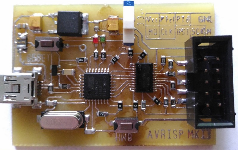

Крч, ребзи. Нифига не работало (Win10 & AtmelStudio 7). Бегал вокруг да около с бубном. Эти переключения ещё не совсем внятные. Нивкакую не работало - студия ругалась самыми различными ошибками.
И тут нашел LUFA-MASTER 160328. Настроек на включение режима переключения не нашел (кто в этом разбирается - отпишитесь, если не сложно). Т.к. программатор делался чисто по фен-шую, чисто под Lufa, без изменений, то вообще ничего не менял. Как есть скомпуклировал для 8 и 16 МГц. После прошивки флеша и епрума через Flip сразу всё заработало. Вот ссылка на архивчик с прошивками и дровами (лежали в луфе, закинул на всякий случай).
Диодики на 19, 20, 21 ноге (чуть выше Clever писал о них) . На 23 ножке - "спасательная" 4MHz. Если будут вопросы - пишите.
У меня что-то такое вышло (мб косячно сделано, но рабоатет :)) )

Приветствую! Такс, нашел я на гитхабе разработчика
Возможно, eeprom прошивать и необязательно. В одной из инструкций нашел такой вариант - сначала прошивается с помощью flip флеш, следом eeprom:
СпойлерСреди файлов проекта после компиляции есть файлы с расширением .hex и .eep - они нам и нужны
Запускаем флип, подключаем AT90USB162 и вводим её в режим DFU
Жмём "Select a target device" и выбираем "at90usb162"
Жмём "Select a communication medium" - "USB (Ctrl+U)"
Жмём "Load HEX file" и выбираем файлик .hex, ставим галочки Erase, Program, Verify и тыкаем "Run".
Нажимаем кнопку "Select EEPROM", жмём "Load HEX file" выбираем файлик .eep (чтобы он был виден в комбобоксе "Files of type:" необходимо выбрать "All Files"), устанавливаем галочки Program и Verify, нажимаем "Run".
В конце устанавливаем галочку "Reset" и тыкаем по рядомнаходящейся кнопке "Start Application".
Profit!

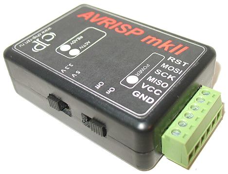

Кстати недавно на просторах интернета нашел вот такие вот программаторы:
http://www.chip-rzn.ru/index/programmator_avrisp_mkii/0-24 - просто программатор SPI
http://www.chip-rzn.ru/index/programmator_avrisp_mkii_xmega/0-82 - с возможностью программировать Xmega
Купил себе такой, разобрал... в принципе там ничего необычного. Радует что законченое устройство в корпусе с возможностью установки 3.3В или 5В. И питать подопытного можно от программатора или от его питания.

Сравнил схемы, по части обвеса контроллера все типовое. Попробовал залить пару LUFовских прошивок, все залилось и работает.
Так что обновляться можно без проблем. :)) Еще порадовало, что работает в Win10 и 64bit. По поводу сделать самому согласен :)
Но хотел сосредоточиться на проекте, а не тратить время на программатор, потому и купил, тем более не дорого. Плюс все в корпусе имеет законченый эстетический вид 8)

Недавно друг попросил запрограммировать ему ATmega328p для автономного программатора АВРок.
Я попробовал зашить её своим старым добрым Понипрогом, но у него в списке нет такой микросхемы и насильно писать её он отказывается. Поэтому решил я обновить свой программатор до современного уровня и стал рыть интернет на предмет самого перспективного программатора. Остановился на AVRISP MKII CLONE, прорыл весь этот форум, проанализировал какме излишества можно исключить.
1. Переключатель питания программируемой АВРки от 5В или от 3,3В считаю инерцией мышления - все АВРки можно спокойно прошивать от 3,3В, даже если потом АВРка будет на плате питаться от 5В. Если плата, на которой стоит АВРка рассчитана на напряжение ниже, чем 3,3В, то в этом случае питаем её от родного источника убираем джампер подачи на плату 3,3В от программатора - защитные резисторы спасают входы программируемой АВРки от 3,3В, а АВРка в программаторе спокойно воспринимает пониженную лог. 1 до 70% от питания, а ниже и не надо, так как там и АВРка перестаёт работать.
2. Три разъёма IDC6 для разных типов протокола считаю ставить нецелесообразно - лучше оставить один, чтобы его не дёргать, а тип протокола выбирать соотвествующими джамперами,благо их положения получились очень логичными - соответствующий протоколу джампер должен быть выдвинут к выходному разъёму. Нарисовал минимально необходимую схему без излишеств и с удивлением обнаружил, что это одна из схем уважаемого Grotta! Так что и "в консерватории править" ничего не надо, берём его готовую прошивку и шьём. Воодушивишись минимализмом уважаемого Grotta, решил продолжить минимизацию проекта, используя свой богатый опыт схемотехника. Решил сделать "народный" программатор - то есть максимально доступный в повторении в домашних условиях. Основные моменты минимизации следующие:
1. Схема Grotta осталась без изменений, но разведена на ОДНОСТОРОННЕЙ плате с толстыми проводниками для утюжно-лазерной технологии.
2. Введены джамперы на RESET и HWB.
3. Добавлен джампер для отключения питания от прошиваемой платы.
4. Добавлены три джамперных переключателя для выбора протокола ISP, TPI или PDI с одного разъёма IDC6, переходники уже не нужны.
5. USB разъём поставлен типа А, как у флешки, мне так удобнее.
6. Кварц только на 8 мГц, так как ядро микроконтроллера питается от 3,3 Вольта. На свой страх и риск можете поставить кварц 16 мГц и прошить прошивку под 16 мГц.
7. Электролитические конденсатора применены дешёвые алюминиевые с радиальными выводами.
Изготовил одну платку, зашил флипом прошивку, программатор определяется, но пока не пробовал ничего шить.
Просьба к повторившим программатор отписаться на предмет корректности заливки с разными протоколами, так как мне не на чём их проверить.
AVRISP by RZ6AT.rar [532.45 KiB]
