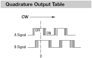

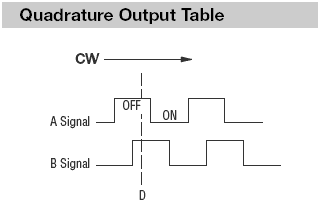

Gudd-Head писал(а):
Как с помощью МК определить направление вращения энкодера, покрасивее и покомпактнее?
Энкодер двухбитный в коде Грея, т.е. последовательность 00-10-11-01 в одну сторону и 00-01-11-10 в другую.
Мдяаа, товарищи... В общем, решил я делать это табличным методом, т.е. брать 4 бита положения (2 прошлых + 2 текущих), прибавлять их к адресу начала 16-байтной таблицы и получать текущее состояние энкодера (покой или вращение по/против часовой). К слову о недавних диспутах по поводу антидребезга: его решил делать полностью программно (энкодер подключен напрямую к МК, у порты подтянуты встроенными резисторами).
В общем, почему-то работало всё примерно наполовину, не так как задумывалось. Поначалу грешил на антидребезг.
ВНИМАТЕЛЬНО изучив даташит на энкодер я наконец-то увидел, что общий вывод сбоку, а не посередине (по аналогии с переменником я почему-то был уверен что он там :) ).
Но! Кардинально это ничего не улучшило. В процессе отладки я понял, что даташит ввёл меня в заблуждение, а конкретно вот эта картинка:
Я предполагал, что каждом положении энкодера возможно любое из состояний (00/01/10/11).
Как оказалось, неподвижный энкодер в любом положении выдаёт "11" (видимо, на это и намекает пунктирная линия с буквой D на рисунке), а замыкание на "землю" (изменение состояний 11-10-00-01-11 или 11-01-00-10-11) происходит только в момент поворота.
Так что задача сильно упрощается: если порт (к к-рому подключен энкодер) читается как "01", то вращение в одну сторону; "10" — в другую.
Безымянный.GIF [3.17 KiB]
Измерить нннада?

Gudd-Head обратите внимание на диаграмму:
Ложняков в направлении вращения не будет?
Может сделать так: Сначала получаем первичные биты, например 01. Уходим в первую ветку п\программы опроса и ждём там биты 10, как подтверждающие. После подтверждения выполняем действия. При вращении в обратную сторону получаем 10, потом уходим во вторую ветку программы и за тем ждём там биты 01 в подтверждение, после чего выполняем действия.
В ветках опроса, помимо ожидания подтверждения, можно устроить цикл такого рода: Если 256 раз прочиталось 11 или 00, то выйти из ветки в начало программы опроса.
Может это и изврат, но кажется, что для обычного энкодера этого должно хватить.
Я вот тоже уже подумал что не всё так просто, если к этой диаграмме пририсовать дребезг:
Так что либо подбирать задержку так, чтобы чётко попадать в установившиеся состояния "10-00-01", либо ждать следующих "11".
Безымянный.GIF [3.38 KiB]
Измерить нннада?

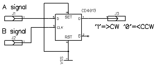

ИМХО, все значительно проще и рассмотрение инкрементального энкодера в статике не имеет смысла.
Еще в очень давние времена делал счетчик для намотки катушек: D триггер определял направление счета реверсивного счетчика.
D_trig.jpg [15.7 KiB]
В данной схеме фиксируется лог. уровень сигнала A по положительному фронту сигнала B. А по сему однозначно: при вращении по часовой стрелке на выходе будет "1", против часовой "0". Обратите внимание, что дребезг для данной схемы не имеет значения. Для счета импульсов необходимо сформировать одиночный импульс по фронту сигнала B, длительностью немного больше "дребезга" на этой шине. В жесткой логике это легко решается одновибратором, ну а в мягкой ест. программно.
Полагаю, что такой алгоритм работы легко можно реализовать программно, например по прерыванию или иным способом. Как говорится, дело вкуса и предпочтений.Изображение
А если энкодер не вращается?
Измерить нннада?
А что Вы хотите делать с невращающимся энкодером? Скорее всего, ждать продолжения процесса.
Весь его смысл в том, чтобы вращать ручку влево или вправо. Схема определяет направление по каждому приходящему импульсу, а Вы этот импульс либо суммируйте, либо вычитайте, либо обрабатывайте по какому-либо хитрому закону.
